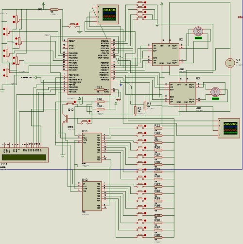

Norėčiau pasidalinti su Jumis kalbančio roboto schema ir išeities kodu. Roboto širdis – ATMEGA32 procesorius. Tai jau gana senas procesorius, tačiau jis man patinka, nes turi DIP korpusą, tad su plokšte mėgėjui problemų nėra.
Schemoj yra „Proteus“ modeliai.
Tai jau praktiškai išbaigta ir realiai veikianti schema, tik lieka kiekvienam parašyti roboto elgesio modelį. Mano modeliai lieka man... Pvz., kliūčių apėjimas ir „klaidžiojimas“ – tai bus paprasta; pabėgimas (na, kad jis nuo Jūsų bėgtų) – sudėtingiau; „neuroninis“ ar „genetinis“ algoritmai elgesiui priduoda visiškai naujas savybes. Pats nežinai, kaip jis pasielgs konkrečiu momentu, o tai jau sudėtingiau, bet labai įdomu...
Kalbantis robotas
Pirmi 4 ADC įėjimai – tai infraraudonųjų spindulių daviklių, 5 ADC – apkrovos, 6 ADC – baterijos įtampa. Klaviatūra aprašyta jau ankstesniam straipsnyje. Skystųjų kristalu ekranas yra standartinis „Hitachi 1x16“. 4 mechaniniai davikliai („buferis“) ir 2 žingsniniai varikliai. Ir įdomiausia – dalis „foneminis“ žmogaus balso sintezatorius. Na, veikia nelabai gerai, bet tai tik 1,5 KB dydžio ir PWM, tad nereikia norėt. O jei „pažaisite“ su užlaikymais ar laikmačiais pačioj C++ programoj, gausit labai gerų rezultatų.
Infraraudonųjų spindulių davikliai: Priekis: kairė-dešinė, galas: kairė-dešinė, kadangi jau pradėjo trukti valdiklio išvadų. Šviesos diodų išėjimai multipleksuojami kartu su 1-uoju žingsniniu varikliu, o jei reikia sustojus „apžvelgti“ aplinka, tai L293 stabdomas PC6-PC7, o PD0-PD3 paduodami „1“ ir PB3 – infraraudonųjų spindulių daviklio (IR) leidimas. Tai leidžia sustabdžius, ar veikiant varikliams, „matyti“ kliūtis. Kadangi 7400 išvadai invertuoti, tai daviklio išrinkimas yra esant loginiam „0“. Nepamenu, kokius naudojau IR diodus ir fototranzistorius. Tai galingi nuotolinio valdymo IR diodai.
