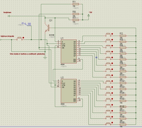

Projektuodamas robotą, pritrukau išvadų klaviatūrai, tad sumasčiau, kaip būtų galima išsisukti šioje padėtyje. Ir štai, rezultatas: 16 ar daugiau klavišų – tik per 2 valdiklio išvadus.
 Rodyti komentarus (2)

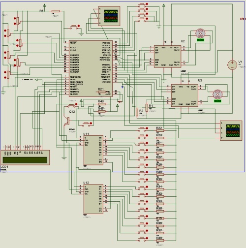

Viskas veikia realybėje.
Teorinė schema
Įdomi klaviatūra robotų mėgėjams

Reali schema
Ir dar, prie to pačio klaviatūros taktavimo išvado prijungiu garsiakalbį. Kartu yra roboto garso išvadas. Taktavimo impulsų skaičius nesvarbus, jis kartu nustato registrus į pradinę būsena. Registrai KMOP, tad tai labai ekonomiškas variantas. Tranzistorius gali būti bet koks npn. Aš naudojau KT315.
Reikalingas papildomas klavišas į tranzistoriaus bazę – tai numetimas. Kartais (retai) dėl mechaninių kontaktų „triukšmo“ registrai pasimeta.
Dar, aš padariau klaidą, nes pagal esamą „svorio“ koeficientą gaunasi, kad 7 ir 16 kl. reikšmės sutampa, bet man klavišų užteko, o viskas buvo jau parašyta (paskutinis klavišas buvo paskutinis ir meniu aprašas). Paprogramę pagal nuspaustą klavišą kviesti tikrinant kl. išėjimą, o geriau parašyti pertraukimą.
