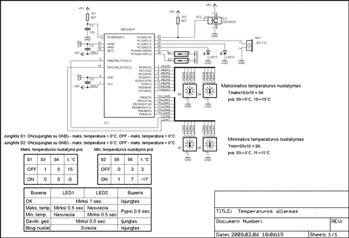

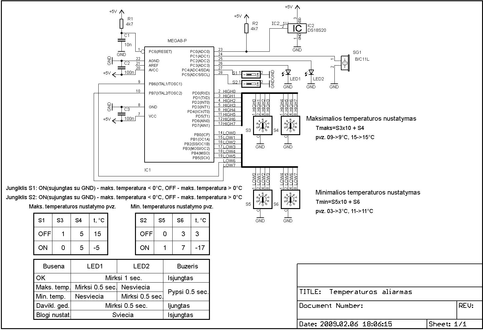

Temperatūros ribų nustatymas
Temperatūros ribų nustatymas vykdomas jungikliais S1-S6.
Absoliutinės temperatūros reikšmės nustatymui panaudoti jungikliai su sekančiu kodavimu
S3,S4,S5,S6 nustato absoliutinę reikšmę, S1 bei S2 – ženklą ( jei jungiklis įjungtas (mikrovaldiklio įėjimas sujungtas su GND) , reikšmę neigiama, jei išjungtas – teigiama).
Maks. temperatūra = (S3*10+S4); ženklas nustatomas jungikliu S1.
Min. temperatūra = (S5*10+S6); ženklas nustatomas jungikliu S2.
Absoliutinės temperatūros reikšmės nustatymui panaudoti jungikliai su sekančiu kodavimu (pav. dešinėje).
Schema
Visi laikai mikrovaldiklio programoje apskaičiuoti 4 MHz dažniui (naudojamas vidinis RC generatorius). Kaip temperatūros daviklis gali būti naudojamas DS18S20 arba DS18B20. Jei panaudotas DS18B20, mikrovaldiklio programa naudoja tik 9 bitų temperatūros rezoliuciją, nors daviklis standartiškai startuoja su 12 bitų rezoliucija. Daviklio tipą programa nustato automatiškai pagal nuskaitytą kodą.
