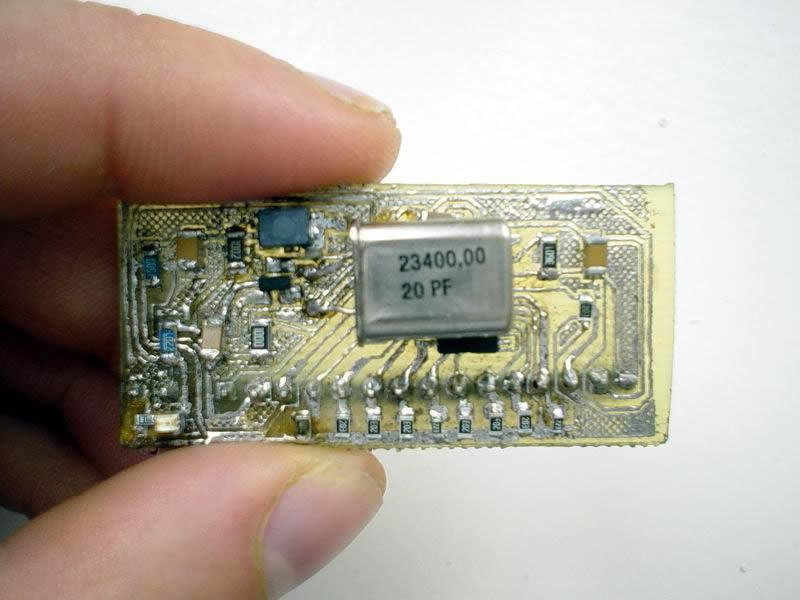

Bandymams naudojau SMD elementus, kadangi dažnio sintezatorius yra planarinis, be to tokia konstrukcija užima daug mažiau vietos. Schemos PCB (Autocad DWG formate) skirtą optiniam ar kitokiam plokštės padarymui galite parsisiųsti čia: dds.dwg.
10 K Rx varžų galima nenaudoti, bet juos įdėjau saugumo, statinio lauko atveju, sumetimais. Vedančiajam generatoriui panaudotas SMD tranzistorius BC817-40 (Q1), bei SMD droselis 200–300 uH. Šiuo atveju gali tekti paderinti emiterio grandinėje esančią varžą, kad generatoriaus išėjime gautųsi kuo artimesnis sinusui virpesys. Jei generatorius nesusižadina, galima R3 rezistoriui lygiagrečiai prijungti 0,1 nF kondensatorių. Schemoje vietoj 10 uF panaudoti 4,7 uF SMD nepoliariniai kondensatoriai. Labai jau didelės reikšmės jų talpa neturi, jei gerai stabilizuotas maitinimo šaltinis, bet jų naudojimas yra būtinas, kadangi schema gali generuoti pakankamai aukštus dažnius. Varža R5 skirta SAK išėjimo srovės reguliavimui ir neturėtų būti mažesnė nei 2 K. Bandymų metu pastebėtas jautrumas maitinimo įtampai, patartina nemaitinti schemos didesne nei 5 V įtampa. Taip pat mikroschema kaista, bet papildomo aušinimo nereikia. Nerekomenduoju šuntuoti išėjimo, geriausia nemažinti R6 varžos reikšmės. Nesant žemų dažnių filtro, su nukirtimo dažniu 80–70 MHz oscilografe, o geriau spektro analizatoriuje galima matyti sintezatoriaus papildomas aukštesnes harmonikas. Programos kodas skirtas FM dažnio ruože sintezavimui, pateiktas žemiau.

Štai keletas paveiksliukų, iliustruojančių sukonstruotą ir gerai veikiantį modelį:
