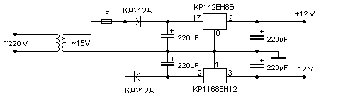

Dvipolis maitinimas (+/-12 V) su KPEH mikroschemomis
Publikuota: 2004-04-03 16:53
Tematika: Maitinimo šaltiniai
Tipas: Paprasta
Autorius: el. paštas Darius Grigaitis
Aut. teisės: el. paštas ©Elektronika.lt
Schema paprasta ir veikia iš karto, jei gerai sulituota.

Schema paprasta ir veikia iš karto, jei gerai sulituota. Diodus galit parinkit savo nuožiūra, kad atlaikytų daugiau nei 1 A srovę. Kondensatorių darbo įtampa 25 V, saugiklį F pasirinkite pagal poreikius t. y. kokia maksimali srovė jums reikalinga.
