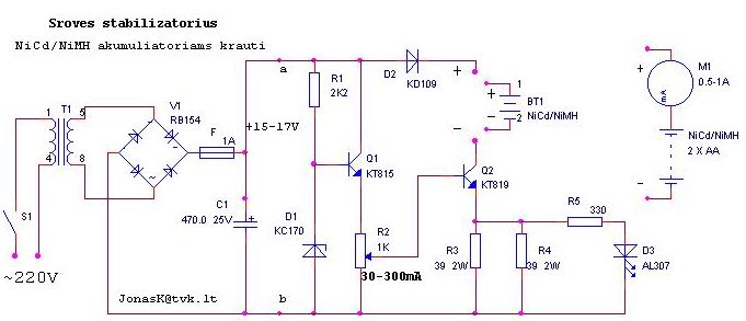

Ši nesudėtinga schemutė skirta krauti 2 AA tipo ir 2100 mAh talpos akumuliatoriams.
 Rodyti komentarus (5)
Įvadas
Ši nesudėtinga schemutė skirta krauti 2 AA tipo ir 2100 mAh talpos akumuliatoriams. Standartinė akumuliatoriaus krovimo srovė yra 10 kartų mažesnė už jo talpumą. Nekeičiant schemos elementų nominalų galima krauti pastovia srove visų tipų akumuliatorius, kurių talpa neviršija 3000 mAh (3 Ah). Pvz: 400 mAh, 800 mAh, 1600 mAh, 2100 mAh.

2K2
1K
39 2W
330
470,0 25V
KC170
KD109
AL307
KT815
KT819
RB154
220V/12V/1A
2K–3K
680–1K5 (su rankenėle arba paderinimo su atsuktuvu)
bendra varža 15–27omai, >3 W
300–560
200,0 – 1000,0 25 V
stabilitronas 5,6 V – 9 V stabilizacija. KC156,KC168,KC182
1 A 25 V ir pan.(1 A 1000 V irgi tinka)
žali, raudoni ir tt.
Q1 – >25 V, 0,1 A.(KT602,KT815,KT817)
Q2 – > 25 V, 1,0 A (KT815,KT817), montuoti ant radiatoriaus >50cm²
diodų tiltelis arba 4 diodai, >25 V ir >0,5 A
tinka AC Adaptor  12 V 350 mA (12 V 800 mA ir pan.). Jungti prie a (pliusas) ir b (minusas).
Tada transformatorius, diodų tiltelis ir kondensatorius nereikalingi.

Sulitavus schemą, reikia patikrinti ar nėra klaidų. Patikrinti įtampą ant stabilitrono D1. Ji turi būti lygi stabilitrono stabilizacijos įtampai, pvz: KC168, bus 6,8 V. Diodas D2 reikalingas apsaugoti schemai, jei neteisingai būtų prijungtas akumuliatorius, kai stabilizatorius atjungtas nuo tinklo. Jeigu akumuliatorius bus įkraunamas mažesne nei 100 mA srove, rezistorių R5 padidinti iki 680–1K ir jungti prie Q2 kolektoriaus. Šviesos diodas D3 rodo ar yra kraunamas akumuliatorius. Jeigu į schemą nuosekliai bus įjungtas ampermetras (kaip parodyta schemoje), šviesos diodas D3 nereikalingas. Kartais, dėl oksidacijos procesų, akumuliatoriai nekontaktuoja ir įdėti į kroviklį yra neiškraunami. Todėl indikacija yra būtina.
Jeigu bus naudojamas standartinis AC Adapteris 12V 350 mA (ar didesnio galingumo), transformatorius T1, diodų tiltelis V1 ir kondensatorius C1 yra nereikalingi. Adapterio + ir - jungti atitinkamai prie a ir b. Akumuliatoriams prijungti prie schemos naudojama plastmasinė kaladėlė, skirta įdėti 2 AA tipo elementus. Akumuliatorius įkraunamas srove 10 kartų mažesne už jo talpumą. Pvz.: akumuliatoriaus talpumas 1600 mAh, tai įkrovimo srovė turi būti 160 mA. Įkrovimo srovė nustatoma įjungus ampermetrą į schemą vietoje akumuliatorių, arba kaip parodyta schemoje.
Normalus krovimo laikas 12–16 val. įkrautas akumuliatorius (arba krovimo režime) tikrinamas taip: išimame akumuliatorių iš krovyklos, prijungiame apkrovimą, kad srovė būtų 10 kartų mažesnė už talpumą (jei talpumas 1600 mAh, tai iškrovimo srovė 160 mA, apkrovimo varžą apskaičiuoti pagal Omo dėsnį), įtampa turi nukristi ne daugiau 0,2 V. Literatūroje rekomenduojama naujiems akumuliatoriams pasidaryti įkrovimo ir iškrovimo lentelę, atliekant matavimus kas 0,5 val. Įkraunant akumuliatorius jie palengva įšyla. Jeigu akumuliatoriai kaista – nutraukti krovimą ir aiškintis priežastis.
