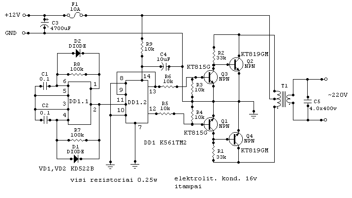

Įtampos keitiklis iš 12 V į ~220 V.
 Rodyti komentarus (4)
Įtampos keitiklis iš 12 V į ~220 V. Galiniai tranzistoriai KT819GM (galia ~100 W) ant radiatorių, kurių plotas ne mažesnis nei 350 cm2. Norint padidinti galią, galima naudoti ir kitokius tranzistorius, tik tada reikia ir galingesnio transformatoriaus. Transformatoriaus galia -–100 W. Jo dvi pirminės apvijos po 12 V ir viena antrinė – 220 V (pirminės po 17 vijų laido PEV-2 2,0 mm antrinė 750 vijų PEV-2 0,7 mm vyniojama ant šerdies nuo 100 W transformatoriaus).
Iš DD1.1 surinktas 100 Hz generatorius, po to DD1.2 atliekamas dažnio dalijimas iš 2 (gaunasi 50 Hz). Tiksliam dažnio suderinimui (jei reikia) naudojami rezistoriai R7 ir R8. Šį keitiklį galima perdaryti į aukštadažnį, tinkamą pvz.: stiprintuvui automobilyje. Tam tikslui reikia padidinti generatoriaus DD1.1 dažnį iki 50KHz pakeičiant kondensatorius C1 ir C2 į 180 pF ir pakeisti transformatorių į galintį veikti aukštuose dažniuose. Jei reikia dvigubos maitinimo įtampos tai 3 apviją reikia padalinti į dvi dalis.
Darydami keitiklį nepamirškite saugumo technikos reikalavimų, nes išėjime įtampa ~220 V!
