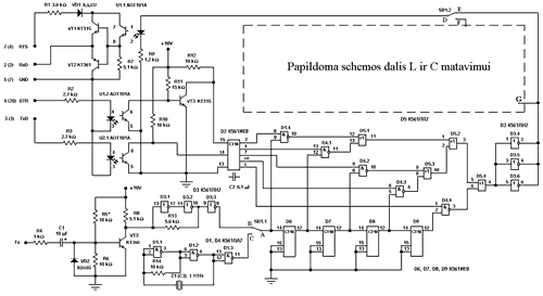

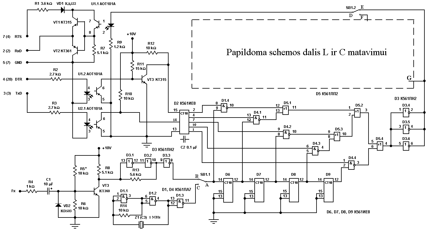

Na, schema nėra tokia sudėtinga kaip atrodo :) Išbandžiau, ir ką –񵽏 veikia. Veikimo principas paprastas – dažnio dalinimas ir rezultato perdavimas į laisvą kompiuterio COM jungtį. Dažnio dalinimo koeficientas yra kintantis. Dalinimo koeficientą nustato D6-D9 dešimtainiai skaitikliai (šiuo atveju jie naudojami kaip dalikliai iš 10). Nesunku matyti, kad didžiausias dalinimo koeficientas yra 10*10*10*10=10000. Schemoje naudojamos KMOP tipo mikroschemos, o jų ribinis dažnis nėra labai didelis, apie 2 MHz, tad kažką labai viršaus pasiekti ir nepavyks. Šiaip pagal bandymus galima pasiekti iki kokius 3–4 MHz, tačiau koks tikslumas tuo atveju – nežinau.

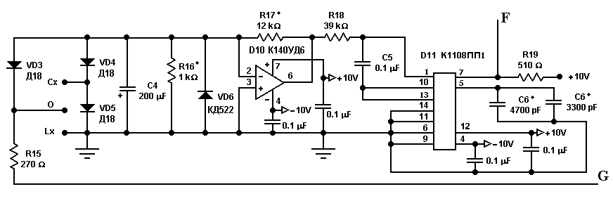

Ši schema nėra mano sugalvota, tiesiog surasta kažkur internete, šiek tiek pakoreguota ir išbandyta. Paveiksle pavaizduota schema yra tokia, kokią buvau pats surinkęs, tačiau šią schemą galima papildyti. Papildžius atsiranda galimybė matuoti ir induktyvumą bei talpą (šios dalies neišbandžiau dar).
