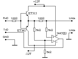

Kompiuterių sujungimas per COM dviem laidais
Publikuota: 2004-03-06 19:42
Tematika: Kompiuterių elektronika
Tipas: Vidutiniška
Autorius: el. paštas Darius Grigaitis
Aut. teisės: el. paštas ©Elektronika.lt
Schema nesudėtinga, turėtų veikti iš karto, detalės lengvai gaunamos.

Schema nesudėtinga, turėtų veikti iš karto, detalės lengvai gaunamos, tranzistoriai gali būti tiek mažos galios, tiek vidutinės galios. Varžų paklaida gali būti 30 %. Operacinis stiprintuvas, gali būti bet koks, kuriam reikia 10–15 V .
