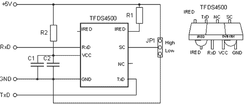

Ryšys tarp kompiuterių IR spinduliais
Publikuota: 2004-02-06 19:04
Tematika: Kompiuterių elektronika
Tipas: Paprasta
Autorius: el. paštas Darius Grigaitis
Aut. teisės: el. paštas ©Elektronika.lt

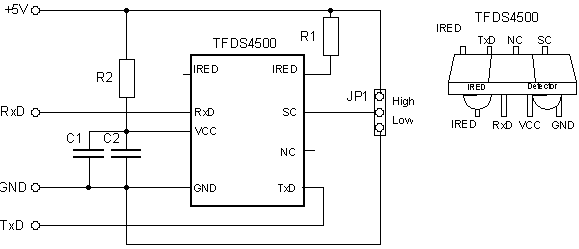

Schema labai paprasta ir išbandyta. Naudojama mikroschema TFDS4500.
 Rodyti komentarus (1)
Schema labai paprasta ir išbandyta, mikroschemos TFDS4500 kaina apie 20 Lt (Vilniuje), nors galima rasti ir pigiau. Būtina, kad jūsų motininė plokštė turėtų jungtį, prie kurios būtų galima prijungti. Elementai: R1 – 14 Omai, R2 – 47 Omai, C1 –4,7 uF, C2 – 0,1 uF.
Atkreipkite dėmesį į kontaktų sujungimus ant pagrindinės plokštės, kadangi skirtingose plokštėse jie gali skirtis. Nepamirškite įdiegti tvarkykles.
