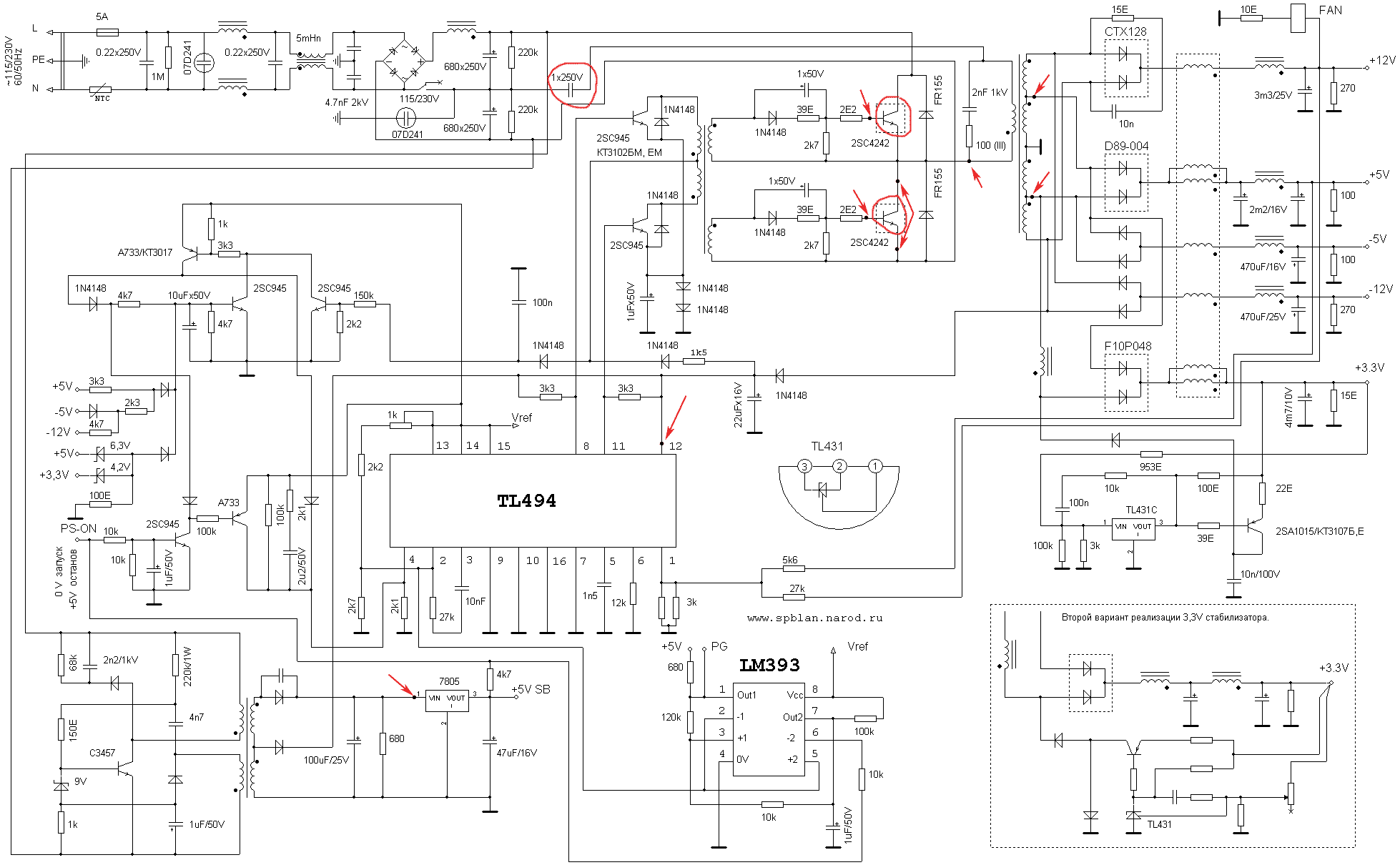

Maitinimo bloko schema
Pastebėjau daug komentarų, nuomonių ir klausimų, kaip pasidaryti kompiuterio maitinimo bloką nuo 12 V. Daryti keitiklį į 220 V, kuriuos vėliau mažins pats maitinimo blokas – yra tiesiog neracionalu, todėl perdarykime jį skirtą 12 V.

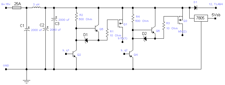

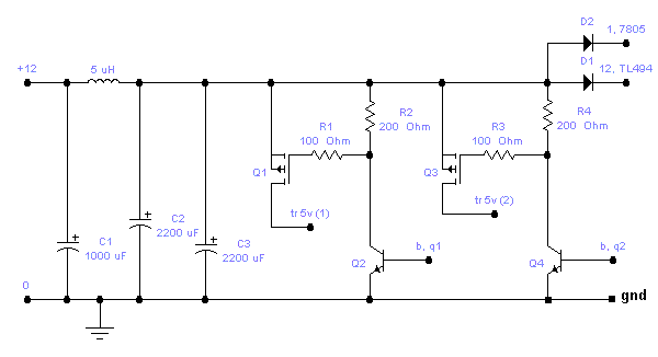

Papildomos schemos 12 V
Žemiau pateiktos schemos, skirtos valdyti MOSFET tranzistorius. Pasirikite tą, kuri Jums labiau patinka. Aš rinkausi pirmąją.
(Spausti ant paveikslėlio)
  • C1, C2, C3 2200 uF x 16 V
  • Q2, Q5, Q4, Q6 KT315, KT3102
  • Q1, Q3 IRF4905, IRF5210
  • R1, R3 0,125 W
  • R2, R4 nemažiau 0,5 W
  • D1 bet koks lygintuvinis, nemažiau 0,5 A
  • Droselis, laidas 1,4 mm 8–10 vijų ant 15 mm ferito žiedo
  • D1, D2 šalia tranzistorių, Šotki diodai nemažiau 2 A ir su bet kokia atgaline įtampa.
  • C1 1000 uF x 16 V
  • C2, C3 2200 uF x 16 V
  • Q2, Q4 KT315, KT3102
  • R1, R3 100 ohm 0,125 W
  • R2, R4 200 ohm 0,5 W
  • D1, D2 2 A diodai su bet kokia atgaline įtampa
  • Filtro droselis: 7–10 vijų, 0,7 mm vielos ant 15 mm ferito žiedo
Sujungimo schema
Viską, kas pažymėta kryžiukais, metame lauk, o tai, kas pažymėta taškais – sujungiame.
Surinkus, schema veikia iš karto. Įjungus bloką, papildomos schemos išvaduose turėtume matyti impulsus, kurie valdo lauko tranzistorius.
