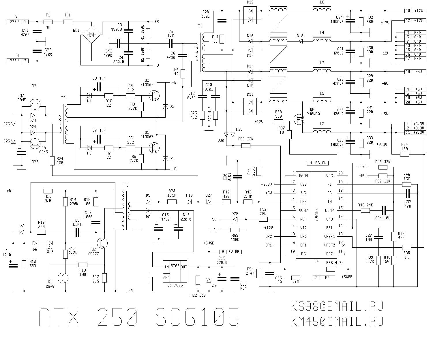

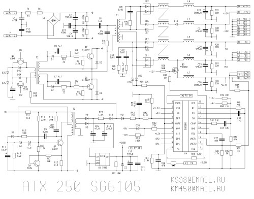

Pateikiama patobulinta ATX maitinimo nuo 12 V schema, naudojant naujesnę mikroschemą SG6105.
Padariau ATX maitinimą nuo 12 V, pagal anksčiau pateiktą schemą.
Ši schema veikia, tik labai kaito lauko tranzistoriai IRF4905 ir tik užmaitinus „Intel D525 Atom“ pagrindinę plokštę, kuri sunaudoja tik iki 20 W. Vienas dalykas – reikalingi dideli radiatoriai, kitas – daug energijos sunaudojama šilumai, kas mobiliai sistemai yra tiesiog neekonomiška.

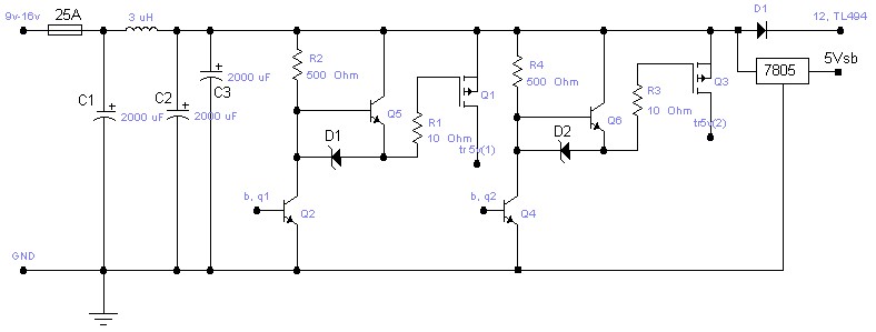

Pirmiausiai, aišku, pažiūrėjau užtūrų įtampas. Amplitudės ribos apytiksliai 0,7–11 V. Frontai statūs. „Draiverių“ schemą naudojau:
NPN tranzistoriai BC639, jie galingesni 0,5 A, impulse 1 A. Pigūs ir maži. R2 ir R4 200 Omu.
Šitoj vietoj viskas tvarkoj. Tada belieka transformatorius. Kadangi jis skaičiuotas tinklo įtampos amplitudei ir yra tarpelis tarp ferito, transformatorius nesugeba esant 12 V amplitudei perduoti reikiamą galią, esant konkrečiam apvijų skaičiui.
Vynioti transformatoriaus nenorėjau, tad pradėjau ieškoti didesnio galingumo (šitas perdarytas „Codegen“ 300 W su TL494 ), ieškojau nuo 400–450 W maitinimo bloko ir galvojau tik perlituoti transformatorių. Radau 400 W maitinimo šaltinį (lyg „Codegen“ 400 W), transformatorius didesnis. Bet ir schema su SG6105 paprastesnė. Perskaičiau SG6105 aprašymą. Pagalvojau, kad gal paleisiu, varžas parinksiu ir t. t. Perdariau šį maitinimo šaltinį su SG6105, paleidau, viskas užsikūrė.
Abu lauko tranzistoriai ir 7805 stabilizatorius ant originalaus maitinimo šaltinio skardinio mažo radiatoriaus (su tarpinėm). Pajungus pagrindinę plokštę ir standųjį diską, visas radiatorius vos šiltas (30–40 laipsnių).

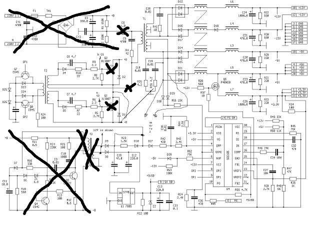

Viską, kas pažymėta kryžiais, reikia išlituoti. Pas mane schemoj nebuvo 7805 stabilizatoriaus. Bet aš naudojau šitą schemą, nes jos visos panašios.

Perdaryta schema:
