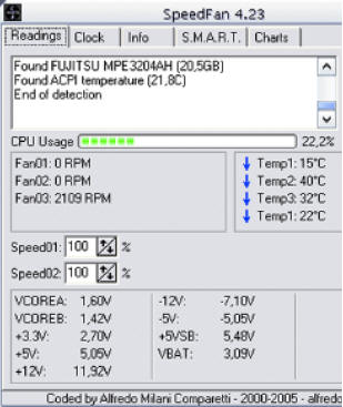

Temperatūrai stebėti atsisiųskite nemokamą programą „SpeedFan 4.23“ (www.almico.com/speedfan.php), rodančią pagrindinės plokštės, procesoriaus, diskinio kaupiklio temperatūrą ir leidžiančią keisti aušintuvų sukimosi spartą (jei tam pritaikyta pagrindinė plokštė). Jei procesoriaus temperatūra nesiekia 53 °C, procesoriaus aušintuvo apsukas galite sumažinti. Tokiu atveju temperatūra padidės, tačiau sumažės aušintuvo keliamas triukšmas. Turėkite galvoje, kad apkrautas procesorius kaista labiau, todėl visada palikite bent 5 °C atsargai.
Procesoriui pavojinga 60–70 °C temperatūra. Stebėdami pagrindinės plokštės ir diskinio kaupiklio temperatūrą (ji turėtų būti ne didesnė kaip 40 °C), pakeiskite korpuso aušintuvų apsukas.
