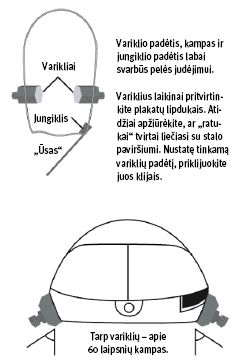

Apsispręskite, kur bus išdėstyti didesni komponentai ir kaip darysite variklių išpjovas. Pelių dizainas skiriasi, tačiau svarbu, kad varikliai būtų įrengti statmenai pagrindinei korpuso linijai. Tokiu atveju robotas galės judėti tiesia linija. Už variklių palikite pakankamai vietos baterijai.
Tolesnis žingsnis -- išpjauti ašių ir ratukų angas.
Iš korpuso išlendančias ašis pakreipkite taip, kad robotas ant jų galėtų laikytis. Jos lems ir judėjimo spartą. Kuo statesnis kampas, tuo mažiau ratukai liesis su paviršiumi ir tuo lėčiau važiuos robotas. Tačiau tai nėra blogai. Daugelis konstruktorių skundėsi, kad robotas-pelė juda per sparčiai. Jeigu pasirinkote variklius, analogiškus „Solarbotics RM1“, rekomenduojame montuoti 60 laipsnių kampu.

Jūsų robotas turės ilgą „ūsą“ – smūgio fiksatorių, skatinsiantį pelę pabėgti. Raskite spausdintinę plokštelę, kurią išėmėte iš pelės. Pamatysite mažą plastiko dėžutę, kuri paspaudus pradeda spragsėti. Išlituokite dėžutę iš spausdintinės plokštės, glaistu pritvirtinkite ją pelės priekinėje dalyje. Tai bus jungiklis. Lipniąja juosta prilipdykite kieto plastiko gabalėlį, kad jis uždengtų jungiklį ir tarnautų lyg platus buferis.
Jūsų tikslas – suformuoti jungiklį, sužadinamą smūgiu bet kurioje „ūso“ vietoje. Taigi paspaudę plastiko juostelę turėtumėte išgirsti spragtelėjimą. Jei reikia, pakoreguokite plastikinės juostelės vietą, kad pelė atrodytų gražiai. Kai būsite patenkinti rezultatu, pelės apačioje išpjaukite kiaurymę, per kurią galėtumėte iškišti jungiklį. Plastikinę juostelę sumažinkite maždaug iki 0,6 x 6 cm dydžio.
Raskite guminę juostelę, kurios plotis būtų kaip iš variklio išsikišusių ašių. Atkirpkite reikalingo ilgio juostelę, apvyniokite ją ant ašių, sutvirtinkite klijais. Vietoj padangų tiks plastiko ir gumos vamzdeliai, kuriuos galbūt rasite savo „Lego“ konstruktoriuje.
