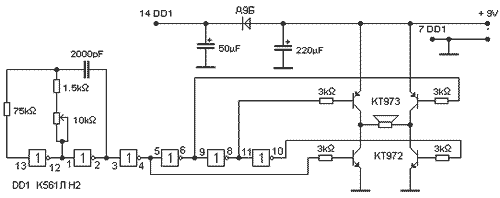

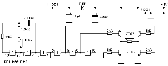

Ultragarsinis generatorius
Publikuota: 2004-04-09 18:11
Tematika: Įvairi elektronika
Tipas: Paprasta
Ši schema gali būti naudojama mašalams ar šunims baidyti.
 Rodyti komentarus (15)
Ši schema gali būti naudojama mašalams ar šunims baidyti. Darbo diapazonas nuo 16 iki 60 kHz. Vietoj naudojamos mikroschemos galit pritaikyti kitas KMOP tipo mikroschemas. Maitinimo įtampa maksimaliai gali siekti 15 V. Bet tada reikia keisti diodą. Garsiakalbio galingumas 6 W, 4 omai. Kondensatorių darbo įtampa turi būti ne mažesnė nei 16 V. Tranzistorius taip pat galit pasirinkti kitokius, pagal žinyną.
