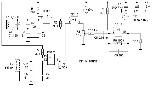

Metalo ieškiklis, kurio principinė schema pavaizduota 1 pav., surinktas vienoje mikroschemoje К176ЛП2. Vienas iš jos elementų (DD1.1) naudojamas pavyzdiniame generatoriuje, kitas (DD1.2) – perderinamame. Pavyzdinio generatoriaus virpesių kontūras susideda iš ritės L1 ir kondensatorių C1, C2, perderinamojo – iš paieškos ritės L2 ir kondensatoriaus C4. Pirmasis nustatomas kintamos talpos kondensatoriumi C1, antrasis – kondensatoriaus C4 pagalba.
Elemente DD1.3 realizuotas pavyzdinio ir perderinamojo generatorių virpesių maišytuvas. Nuo šio mazgo apkrovos – kintamo rezistoriaus R5 – diferencinio dažnio signalas patenka į elemento DD1.4 įėjimą, o juo sustiprinta garsinio dažnio (GD) įtampa – į ausines BF1. Prietaisu galima aptikti penkių kapeikų monetą iki 60 mm gylyje, o kanalizacijos šulinio dangtį – iki 0,6 m gylyje.

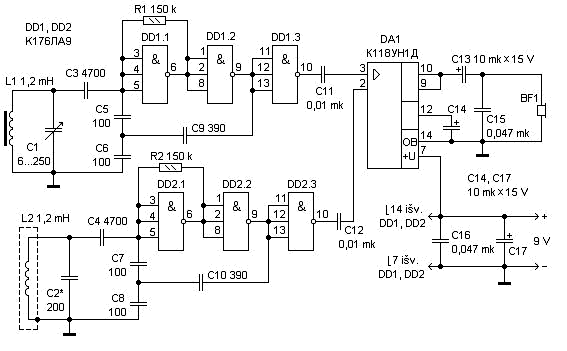

Kiek didesniu jautrumu pasižymi metalo ieškiklis, surinktas pagal 2 pav. pavaizduotą schemą.
Čia vietoj maišytuvo ir diferencinio dažnio stiprintuvo pritaikyta mikroschema К118УН1Д (DA1). Pavyzdinis ir perderinamasis generatoriai taip pat identiški pagal schemą, kiekvienas iš jų padarytas iš dviejų invertorių (DD1.1, DD1.2 ir DD2.1, DD2.2), elementai DD1.3 ir DD2.3 – buferiniai (sumažina maišytuvo įtaką generatoriams). Pavyzdinis generatorius reikiamam dažniui nustatomas kintamos talpos kondensatoriumi C1, perderinamasis – kondensatoriumi C2.

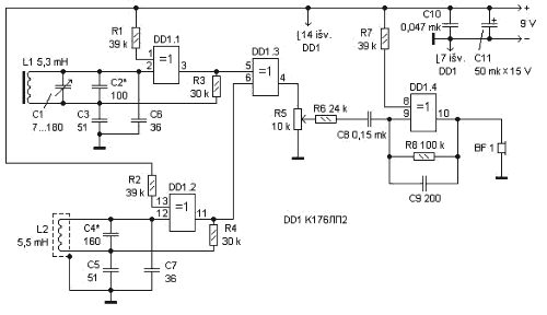

Metalo ieškiklio, kuriame naudojamas pulsavimo metodas, jautrumą galima padidinti nustačius pavyzdinio generatoriaus dažnį 5...10 kartų didesnį negu perderinamojo generatoriaus. Šiuo atveju atsiranda pulsavimai tarp pavyzdinio generatoriaus virpesių ir artimiausios pagal dažnį (5...10-os) perderinamojo generatoriaus harmonikos. Pastarojo išderinimas 10 Hz sukelia 50...100 Hz diferencinių virpesių dažnio nuokrypį. Būtent tokiu būdu pasiektas didesnis prietaiso, kurio schema pavaizduota 3 pav., jautrumas. Penkių kapeikų monetą su juo galima aptikti iki 10 cm gylyje, o šulinio dangtį – iki 0,65 m gylyje.
3 pav.
Pavyzdinis metalo ieškiklio generatorius realizuotas dviejuose mikroschemos DD2 elementuose ir nustatytas 1 MHz dažniui. Būtiną dažnio stabilumą užtikrina kvarcinis rezonatorius ZQ1. Perderinamajame generatoriuje panaudoti du mikroschemos DD1 elementai. Jo virpesių kontūras L1-C2-C3-VD1 nustatytas keliskart mažesniam dažniui nei pavyzdinis generatorius. Kontūro derinimui naudojamas varikapas VD1, kurio talpa keičiama keičiant įtampa paderinamuoju rezistoriumi R2. Maišytuvas realizuotas DD1.4 elemente, kaip buferiniai panaudoti DD1.3 ir DD2.3 elementai. Kaip ir abiejose ankstesnėse konstrukcijose, paieškos indikatorius – ausinės BF1.
