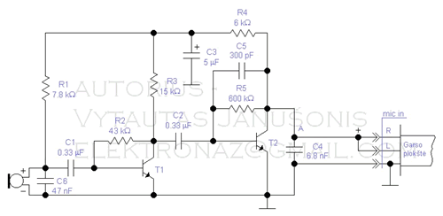

Schema skirta stiprinti elektretinio mikrofono signalą (didinti jautrumą). Ji ypatinga tuo, kad jai nereikalingas atskiras maitinimas. Ji maitinasi iš signalo priėmimo šaltinio (kompiuterio garso plokštės mikrofono įėjimo lizdo).
 Rodyti komentarus (10)
Schema skirta stiprinti elektretinio mikrofono signalą (didinti jautrumą). Ji ypatinga tuo, kad jai nereikalingas atskiras maitinimas. Ji maitinasi iš signalo priėmimo šaltinio (kompiuterio garso plokštės mikrofono įėjimo lizdo). Su šia paprasta schema galima garso signalą padidinti 20–40 db, priklausomai nuo tranzistorių hfe, varžų parinkimo bei garso plokštės mikrofono lizdo įtampos.
Praktinis panaudojimas – galima sėkmingai įrašinėti 10 m spinduliu garsus, patogu kalbėtis internetu (MSN, „Skype“), galite vaikščioti po kambarį ir pašnekovas Jus gerai girdės.

  • R ir L kanalus sujungti tarpusavy;
  • Pirmiausia prieš darant, reikia pamatuoti įtampą garso plokštės lizde (kur jungiamas mikrofonas, nepajungus jo), ji turi būti ne mažesnė nei 1 V, o kuo daugiau, tuo geriau. Didesnė įtampa – didesnis stiprinimo koeficientas. Pvz., pas mane „Intel“ 915-os motininės integruotos garso kortos U=3,3 V be apkrovos, pajungus schemą U=2,4 V. Bandžiau, veikia ir ant kitokių...;
  • Jei esate pradedantysis, pradėkit lituoti nuo dešinės į kairę (pirma T2 tranzistorių prilituoti ir suderinti U kritimą ant jo, UA=Ube apkrovos*0.7[apie]). Po to likusią dalį su mikrofonu;
  • T1 ir T2 galit naudoti KT315(G) arba bet kokius mažos galios NPN tranzistorius su hfe=80–500;
  • Mikrofonas elektretinis (tokius dabar beveik visur naudoja ir daugelyje el. dalių parduotuvėse parduoda);
  • siūlau lituoti ore (aš taip mėgstu :D) arba ant universalios plokštės;
Derinimas
  • R1 ne mažiau 7k, jei R2 ↑ tai iškraipymai ir stiprinimas ↑;
  • Jei U taške „A“ per maža, tai reikia didinti R5;
  • C1=C2 galima naudoti 0,1 uF, tada bus labiau filtruojami žemi dažniai, kurie erzina vos užkliuvus mikrofoną;
  • C4, C6 skirti tam, kad slopintu triukšmus, šnypštimus (be jų gali pagauti radijo bangas). C4 ↑ – kokybė ↑ – aukšti dažniai ↓, taigi renkatės pagal tai kaip patinka, tik C4 ir C6 kondensatoriai geriau tegul neviršija 50nF;
  • C3 taip pat galima didinti, jis skirtas tam, kad schema neužgeneruotų;
  • Aš pats sulituotą schemutę pamerkiau į epoksidinius klijus (aišku priešai išbandęs ir suderinęs) ir darbelis baigtas.
