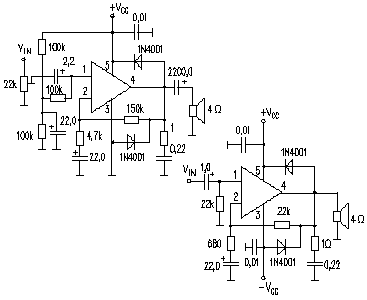

40 W stiprintuvas (TDA2051)

40 W stiprintuvas su TDA2051.
 Rodyti komentarus (3)
TDA2051, reikalingas dvipolinis maitinimas +/- 25 V, 4 omų apkrova, kh=0,5 %, f =(0,04...20) kHz. Naudojant TDA2050, galingumas bus 25 W prie tos pačios maitinimo įtampos. TDA2040-22W +/-20 V. TDA2030 -18W,+/-18 V, kh=0,2 %, TDA2030AV +/-22 V.
