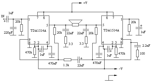

100 W stiprintuvas (TDA1514A)

Stiprintuvo kainos, deja, nežinau. Maitnimo įtampa, nuo +/-15 V iki +/-24 V. Esant +/-15 V maitinimui, išėjimo galingumas 55 W prie 4 omų, o +/-24 V išėjimo galia siekia 100 W prie 8 omų, kai iškraipymai apie 1–1,5 %.

Stiprintuvo kainos, deja, nežinau. Maitinimo įtampa, nuo +/-15 V iki +/-24 V. Esant +/-15 V maitinimui, išėjimo galingumas 55 W prie 4 omų, o +/-24 V išėjimo galia siekia 100 W prie 8 omų, kai iškraipymai apie 1–1,5 %. Visų poliarinių kondensatorių darbo įtampa 50 V. Iš principo, galima naudoti tik vieną mikroschemą, tada išėjimo galingumas nukristų per pusę, nors būtų pigiau. Iš esmės galima naudoti ir vieną mikroschemą ir gauti 100 W, bet ji gali greitai sugesti.
