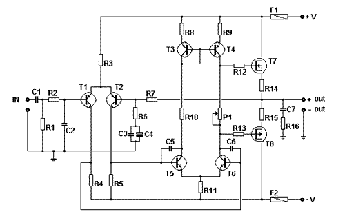

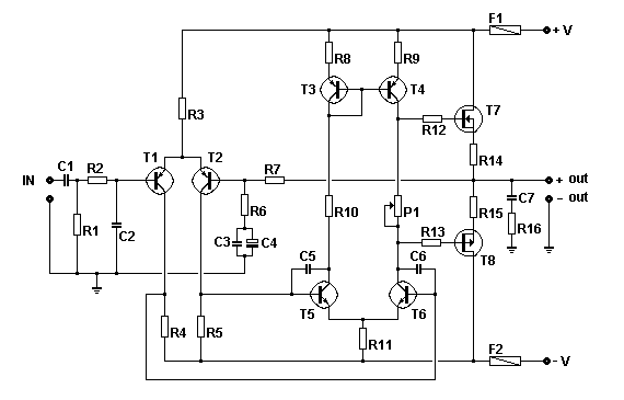

Šią stiprintuvo schemą atsiuntė vienas iš elektronikos mėgėjų. Ji buvo atkartota ir gerai veikia.
 Rodyti komentarus (50)
Šią stiprintuvo schemą atsiuntė vienas iš elektronikos mėgėjų. Ji buvo atkartota ir gerai veikia. Stiprintuvo galingumas prie 8 omų apkrovos siekia 100 W RMS (Root Mean Square), bei 160 W RMS prie 4 omų apkrovos. Stiprintuvo netiesiniai amplitudės iškraipymai siekia 0,1 %. Pralaidumo juosta 4 Hz – 96 KHz ir yra ribojamas filtrų sudarytų iš C1, R1 ir C2 R2. Tranzistoriai T1, T2 sudaro pradinį diferencinį stiprintuvą, jam 1 mA srovę nustato R3 rezistorius. Įėjimo jautrumas yra 1,2 V.
Grįžtamo ryšio gylis reguliuojamas R6, R7 varžomis, čia vietoj R7 galima naudoti reguliuojamą varžą. Tranzistoriai T5 bei T6 sudaro antro laipsnio diferencinį stiprintuvą, kolektoriaus grandinėje esantys T3, T4 sudaro srovės veidrodį. Jie gali turėti didelę varžą kintamam signalui, ir T5, T6 sudaro vienodą srovę. Taip gauname tiesišką išėjimo charakteristiką. Galiniai lauko tranzistoriai veikia AB režimu, 100 mA ramybės srovė nustatoma P1 reguliuojama varža. Reguliuojant galinį laipsnį, nustatyti P1 į minimalios varžos padėtį, tada su voltmetru matuoti įtampos reikšmes ant R14 ir R15. Keisti varžą P1 tol kol pasieksite 33 mV reikšmę, kuri atitiks 100 mA srovę. Saugikliai F1, F2 veikia kaip elementariausia apsauga nuo trumpo jungimo. Maitinimo įtampa gali būti +/- (45–55) V. Prieš prijungdami akustinę sistemą, patikrinkite įtampos reikšmę stiprintuvo išėjime, ji neturi viršyti 50 mV.
(atsiuntė „assembled“)
Detalės:
C1 = 2,2 µF
C2 = 330 pF
C3 = 100 nF
C4 = 100 µF
C5, C6 = 18 pF Keraminiai
C7 = 100 nF 250 V
R1, R3 = 47K R2 = 2,2K
R4, R5 = 3,9 K
R6 = 1 K
R7 = 27 K
R8, R9, R11 = 100 omų
R10 = 10 K
R12, R13 = 470 omų
R14, R15 = 0,33 omų 5 W
R16 = 10 omų 3 W
T1, T2 = 2N5401, ZTX558, BC556B
T3, T4 = BF470, MJE350, 2SB649
T5, T6 = BF469, MJE340, 2SD669
T7 = BUZ900DP, IRFP240, 2SJ201, 2SJ162
T8 = BUZ905DP, IRFP9240, 2SK1530, 2SK1058
P1 = 2,5K
F1, F2 = 3 A
Maitinimo blokas dviem kanalams turėtų būti 500 W galios 2x40 V. 4,7K varžos skirtos iškrauti maitinimo grandinės kondensatoriams, jie gali būti didesnės varžos bei mažesnės galios. Saugiklis 2 A.
