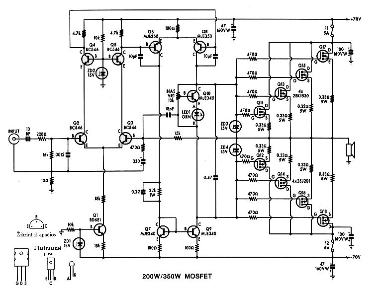

350 W stiprintuvas su lauko tranzistoriais
Publikuota: 2004-01-10 21:21
Tematika: Garso technika
Tipas: Sudėtinga
Autorius: el. paštas Darius Grigaitis
Aut. teisės: el. paštas ©Elektronika.lt
Šio stiprintuvo pralaidumo juosta 10 Hz (15 Hz) – 100 kHz. Netiesinių iškraipymų koeficientas mažesnis nei 0,008.
Šio stiprintuvo pralaidumo juosta 10 Hz (15 Hz) – 100 kHz. Netiesinių iškraipymų koeficientas mažesnis nei 0,008. Dėl to, kad naudojami lauko tranzistoriai, šis stiprintuvas nėra pigus. Maitinimo bloko kondensatorių talpa turi būti ne mažesnė už 10 000 uF. Derindami stiprintuvą, patikrinkite įtampos kitimą lauko tranzistorių įėjimų jungimo vietose ir, jei viskas gerai, prijunkite lauko tranzistorius.
