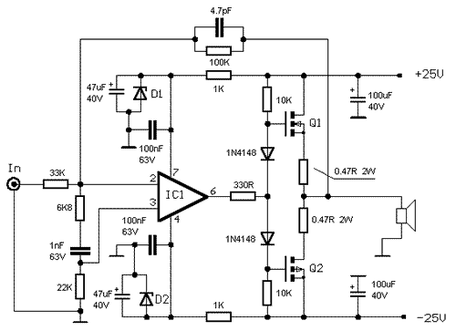

Pastarasis stiprintuvas turi geras dažnines charakteristikas, galingumas siekia 12 W prie 8 omų apkrovos. Netiesiniai iškraipymai prie 1 kHz siekia 0,002 %.
 Rodyti komentarus (3)
Pastarasis stiprintuvas turi geras dažnines charakteristikas, galingumas siekia 12 W prie 8 omų apkrovos. Netiesiniai iškraipymai prie 1 kHz siekia 0,002 %. Viršutinis ribinis dažnis 100 kHz (-3 db lygis). IC1 mikroschema NE5534, bet vietoj jos galima pritaikyti ir kitokio tipo operacinius stiprintuvus su 15 V stabilizavimo įtampa (pasirinkite www.chipinfo.ru). Stabilizavimo įtampą nustato stabilitronai D1, D2 kuriuos galite paimti bet kokius, atitinkamos įtampos. Diodus taip pat galit parinkti pagal save, jie yra mažo galingumo ir aukšto dažnio. Poliarinių kondensatorių talpumai ir darbo įtampa gali būti didesni nei pateikta. Lauko tranzistoriai Q1, Q2 gali būt 2SK1530 ir 2SJ201 arba analogiški.
Norint padidinti galingumą, reikia padidinti darbo įtampą (Tarkim +/-35 V), bet tada reikia pakeisti varžas (vietoj 1k jungti 2 k), kurios maitina mikroschemą. Taip pat atitinkamai keisti lauko tranzistorius į galingesnius (tada reikia didinti mažos varžos rezistorių galią). Dar didesnę galia galima gauti jungiant keletą tranzistorių lygiagrečiai. Derinant, nederėtų iš karto prijungti tranzistorius, o patikrinti įtampų reikšmes tranzistorių užtūros jungimo vietose, lyginant su santakos jungimo vieta (atkreipti dėmesį į tranzistorių voltamperines charakteristikas, pateiktas PDF laikmenose).
