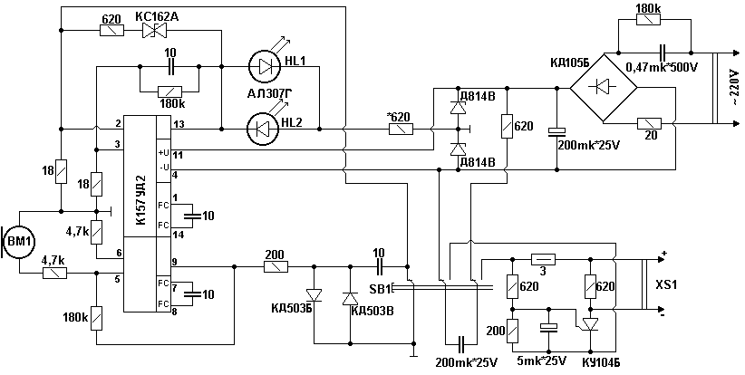

Gaminant kelių juostų kolonėles, dažnai prireikia patikrinti garsiakalbių prijungimo poliariškumą. Neteisingas fazavimas monofoninėse akustinėse sistemose priveda prie nelygaus garsinio spaudimo ir sumažina charakterisitinį jautrumą, o stereofoninėse – ir iki iškraipymų. Su šiuo prietaisu galima matuoti garsiakalbių, kolonėlių poliariškumą su pilnu elektriniu pasipriešinimu 300 Om.
Prietaisas siunčia vieną pastovios įtampos impulsą ir jis grįžta per mikrofoną BM1 (jis tuo metu turi būti pridėtas prie garsiakalbio). Jeigu signalas toks pat, tai užsidega HL1 diodas, jeigu atvirkštinis, tai HL2 diodas. Šviesos diodus statykite žalią ir raudoną. Mikrofonas turi būti membraninis, pjezo mikrofonai netinka! Jeigu parinkote gerą mikrofoną, tai jis turėtų veikti 1–15 cm atstumu nuo garsiakalbio.
SB1 vietoje statykite P2K myguką.
