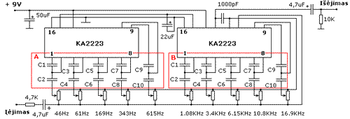

Jei jums reikalingas pigus ir paprastas ekvalaizeris, šis variantas gali būti tinkamas.
Jei jums reikalingas pigus ir paprastas ekvalaizeris, šis variantas gali būti tinkamas. Schemoje naudojama pigi KA2223 mikroschema, kurią lengva gauti elektronikos detalių parduotuvėse. Schemos iškraipymai prie 1 kHz siekia 0,02 %, triukšmo lygis iki 30u V. Reguliavimo diapazonas apie +/- 12 dB. Maitinimo įtampa gali būti nuo 5 V iki 13 V.
Schemos detalės yra tokios: visi poliariniai kondensatoriai patartina kad būtų 25 V. Rezistoriai 0,125 W galios arba mažesni. Visi ekvalaizerio potenciometrai yra 100K. Raudonai apibrėžti kondensatoriai apsprendžia juostų reguliavimo dažnių diapazonus.
Kondensatoriai C1 C2 C3 C4 C5
Kvadrate A: 0,12 uF 1,2 uF 0,1 uF 0,82 uF 0,022 uF
Kvadrate B: 0,0039 uF 0,068 uF 0,0012 uF 0,022 uF 1000 pF
Kondensatoriai C6 C7 C8 C9 C10
Kvadrate A: 0,56 uF 0,012 uF 0,22 uF 0,01 uF 0,082 uF
Kvadrate B: 8200 pF 390 pF 6800 pF 220 pF 5600 pF
Mikroschemos KA2223 PDF laikmenoje, galite rasti kaip paskaičiuoti kondensatorių talpas pagal norimą dažnį. Tiems, kuriems nereikia visų 10 juostų, mikroschemos aprašyme rasite 5 juostų schemą su nurodytomis kondensatorių talpomis.
