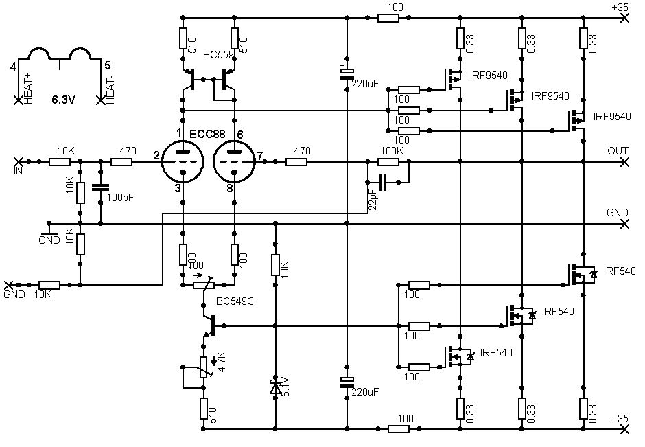

Teko daug girdėti apie nuostabios garso kokybės lempinius stiprintuvus. Tokių stiprintuvų kainos didelės, o mums reikia ir kokybės, ir galios, taigi, siūlau paprastą hibridinį stiprintuvą.
 Rodyti komentarus (42)
Principinė schema
Pradinis šio stiprintuvo laipsnis yra lempa ECC88, gale – lauko tranzistoriai, kas mums suteiks švarios A-klasės stiprintuvo savybes. Šis stiprintuvas yra labai panašus į „Nelson Zen Pass“ stiprintuvą.
  • Visos varžos 1/2 W.
  • 0,33 ohm varžos 5 W.
  • Lempa ECC88 (analogai: E88CC, 6922, 6DJ8, 6N23P).
  • 4 ir 5 lempos kojas prijungti prie 6,3 V įtampos, 0,4 A (žr. maitinimo bloko schemą).
  • 9 lempos koją prijungti prie GND.

Derinimas
  • Derinti pradėkite potenciometrus nustatę ties viduriu.
  • Ramybės srovė bus pagal Jūsų pasirinktų tranzistorių kiekį ir tipą (žr. aukščiau).
  • 4,7K potenciometrą nustatykite taip, kad per lempą eitų 5 mA.
  • 100 ohm potenciometrą nustatykite taip, kad jo išvaduose butų 0 V įtampa.
  • Per 510 ohm varžą po potenciometru turėtų eiti 2,5 V įtampa.
  • Platesnį aprašymą rasite projekto autoriaus puslapyje (žiūr. žemiau).
