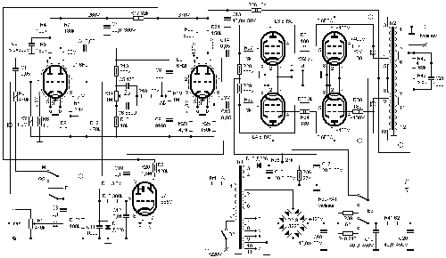

Stiprintuvas gali dirbti kartu su elektriniais muzikos instrumentais, mikrofonu, magnetofonu, radijo imtuvu. Stiprintuvo išėjimo galia gali siekti 30 W arba 60 W.
 Rodyti komentarus (16)
Stiprintuvo vertingumas yra tas, kad jis surinktas iš plačiai paplitusių radiodetalių, jo elektrinė schema gerai sukurta ir ją teisingai surinkus, stiprintuvas lengvai derinamas, pasinaudojus vien tik voltampermetru. Stiprintuvas išvysto 30 W arba 60 W maksimalią išėjimo galią, priklausomai nuo to, kiek lempų dirba išėjimo kaskadoje (dvi ar keturios).
Atkuriamų dažnių juosta 30–18 000 Hz.
Dažninės charakteristikos: nelinijiškumas ne daugiau kaip 3 dB. Jautrumas darbo „Mikrofonas“ režime 5 mV, o „Garso imtuvas“ režime – 150 mV. Stiprintuvas maitinamas iš 220 V tinklo, suvartojama galia 80-160 W, priklausomai nuo išėjimo galios. Stiprintuvo korpuso matmenys 330×230×190 mm; svoris 12 kg.
Principinė elektrinė stiprintuvo schema pavaizduota 1 pav. Mikrofoninis stiprintuvas surinktas kairiajame lempos L1 triode. Nuo šios kaskados apkrovos per kondensatorių C1 ir perjungėją „Mikrofonas-garso imtuvas“ (B1) signalas patenka į L1 dešiniojo triodo tinklelį. Į antrosios kaskados katodo grandinę (R9) paduodamas atgalinio neigiamo ryšio signalas nuo stiprintuvo išėjimo (rezistoriai R42, R43 ir kondensatorius C21). Tokiu būdu visas stiprintuvas apjungtas giliu atgaliniu neigiamu ryšiu, žymiai sumažinančiu netiesinius iškraipymus.
Padidinti!
1 pav. Principinė elektrinė stiprintuvo schema (padidinti)
Lempos L1 anodo grandinės maitinasi per skiriamuosius filtrus C2R4 ir C7R17, sumažinančius kintamos srovės foną ir užkertančius kelią parazitiniam ryšiui tarp kaskadų. Po pirminio stiprinimo kaskadų įjungtos aukštų ir žemų garso dažnių tembrų reguliavimo grandinės. Po tembro reguliavimo grandinių, signalas patenka į trečiąją stiprinimo kaskadą, surinktą lempos L2 kairiajame triode. L2 kairiojo triodo anodas tiesiogiai pajungtas prie dešiniojo šios lempos triodo tinklelio. Čia surinktas fazoinvertorius su padalinta apkrova, kuri palyginus su susibalansuojančiomis fazoinvertorinėmis kaskadomis turi gerą charakteristiką. Galinė kaskada ypatinga tuo, kad norint sumažinti stiprintuvo išėjimo galią ir padidinti ekonomiškumą galima atjungus dvi išėjimo lempas (L5 ir L6) perjungikliu B3.
Optimaliu laikomas lempinės išėjimo kaskados darbo režimas su transformatoriniu išėjimu, kai laikomasi sąlygų, išreikštų formule n=1,1•√(Rn/Ra). Iš pateiktos formulės randame: Rn=(n/1,1)2•Ra, kur n – išėjimo transformatoriaus transformacijos koeficientas, Ra – naudingiausia galinių lempų apkrovos varža (Om), Rn – apkrovos (garso kolonėlės) varža pastoviai srovei (Om).
Tokiu būdu, atjungus dvi lempas, galinių lempų apkrovos varža (Ra) padidėja du kartus, vadinasi, ir apkrovos varžą (Rn) reikia padidinti du kartus; šiuo atveju dėl išėjimo kaskados optimalaus darbo režimo sudarymo reikia atjungti vieną garso kolonėlę. Mūsų atveju ši sąlyga realizuojama: dviejų garso kolonėlių, sujungtų lygiagrečiai, varža sudaro 14 Om, o vienos – 28 Om. Stiprintuvo darbo režimo pagal nuolatinę įtampą pastovumui užtikrinti, sumažėjus išėjimo kaskados galiai, tuo pačiu perjungėju B3 perjungiami rezistoriai R39 ir R40.
Kondensatorius C21 atgalinio ryšio grandinėje skirtas galimo stiprintuvo žadinimosi aukštesniuose kaip 20 kHz dažniuose pašalinimui ir dažninės charakteristikos išlyginimui aukštuose garso dažniuose. Optinis indikatorius, surinktas lempoje 6Е5С, naudojamas išėjimo signalo lygio kontrolei ir kaip stiprintuvo pasiruošimo darbui indikatorius.
Anodinės įtampos lygintuvas surinktas pagal tiltinę schemą dioduose D2–D9 su RC filtrais. Neigiamas priešįtampis į išėjimo kaskados lempų valdančiuosius tinklelius patenka nuo vieno pusperiodžio lygintuvo diode D10.

Stiprintuvo derinimas - daugiausia tėra radiolempų darbo režimų patikrinimas ir nustatymas atitinkamai pagal nurodytus principinėje schemoje (1 pav.). Po galutinio montažo patikrinimo įjungiamas maitinimas ir patikrinama, ar teisingai pajungta išėjimo transformatoriaus antrinė apvija. Jeigu stiprintuvas žadinasi, reikia sukeisti vietomis antrinės apvijos išvadus. Tada su potenciometru R35 nustatoma –38 V įtampa išėjimo kaskados lempų valdančiuosiuose tinkleliuose. Po to patikrinami visų likusių kaskadų darbo režimai. Jei jų nuokrypiai nuo normos didesni kaip 10 %, būtinai patikrinkite rezistorių nominalus ir, ar geri kondensatoriai. Galiausiai, potenciometru R42 nustatomas atgalinio ryšio dydis, vadovaujantis tuo, kad esant labai giliam ryšiui, galimas stiprintuvo žadinimasis ultražemuose dažniuose, o esant mažam ryšiui didelio stiprinimo koeficiento sąskaita, atsiranda padidintas kintamos srovės fonas.
