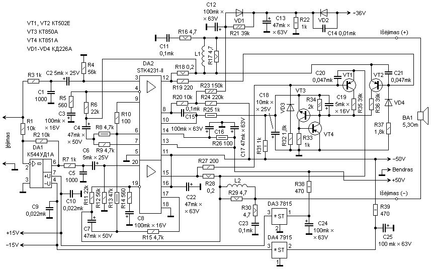

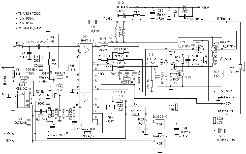

Stiprintuve naudojama SANYO firmos gamybos hibridinė mikroschema STK4231-II. Ši mikroschema – dviejų kanalų, todėl tiltiniam jungimo variantui reikalinga tik viena mikroschema. Surenkant stiprintuvą iš tokios mikroschemos, reikia truputį daugiau detalių, nei stiprintuvui iš TDA7294, tačiau jis turi eilę pranašumų ir, svarbiausia, leidžia gauti žymiai galingesnį stiprintuvą. Mikroschemą žymiai paprasčiau tvirtinti prie radiatoriaus, kadangi jos padas nesujungtas su šilumlaidžio korpuso paviršiumi ir ją galima tiesiogiai sujungti su radiatoriumi ar stiprintuvo korpusu (mikroschemoje TDA7294 su padu sujungtas neigiamo poliarumo maitinimo šaltinis). Tai dažnai gali turėti lemiamą reikšmę, kadangi izoliuoti radiatorių nuo korpuso kartais tampa nelengva. Principinė galios stiprintuvo iš STK4231-II schema pateikta 1 pav.
1 pav. Principinė elektrinė ŽD stiprintuvo schema (padidinti)
Stiprintuvo pagrindinės techninės charakteristikos
  • Nominali išėjimo galia – 250 W
  • Maksimali išėjimo galia – 320 W
  • Apkrovos varža – 5,3 Om
  • Atkuriamų dažnių diapazonas – 0,02...20 kHz
  • Harmonikų koeficientas – ne daugiau kaip 0,4 %
  • Įėjimo įtampa – 500 mV
Stiprintuvo aprašymas
Stiprintuvas maitinasi nuo nestabilizuoto dvipoliarės 2×(45...55) V įtampos šaltinio. Įėjimo signalas į vieną iš mikroschemos DA2 stiprintuvų patenka tiesiogiai į 3 išvadą, o į antrą – per invertuojantį buferinį stiprintuvą operaciniame stiprintuve DA1. Operacinis stiprintuvas maitinasi nuo +15 ir –15 V įtampos stabilizatorių, įgyvendintų mikroschemose DA3, DA4. Nuo šių stabilizatorių, esant būtinybei, galima maitinti ir parengtinį stiprintuvą su tembro reguliatoriais arba krosoverio filtrais. Galios stiprintuvo stiprinimo koeficientą galima keisti, parenkant atgalinio ryšio rezistorius R6 ir R11. Jų varžos abiejuose stiprintuvo pečiuose turi būti vienodos.
Tranzistoriuose VT1–VT4 įgyvendintas apsaugos pagal srovę mazgas, užkertantis kelią mikroschemos išėjimui iš rikiuotės perkrovos atveju. Padidėjus srovei per vieną iš rezistorių R18, R28, padidėja įtampos kritimas jame, kas priveda atitinkamai prie tranzistoriaus VT2 arba VT1 atsidarymo. Tai, savo ruožtu, sąlygoja tiristoriaus analogo iš tranzistorių VT3, VT4 suveikimą, ir mikroschema blokuojama. Dėl blokavimo atjungimo reikia išjungti ir iš naujo įjungti stiprintuvą. Jeigu apsaugos įtaisas nereikalingas, tai galima neįlituoti į plokštę tranzistorių VT1–VT4 ir jiems priskiriamų elementų – stiprintuvo darbo tai neįtakoja. Su stiprintuvu galima naudoti ir kitus apsaugos įtaiso variantus, įskaitant tą savybę, kad sujungus rezistorius R25, R31 su bendru laidu, stiprintuvas blokuojamas.
Mikroschema turi mazgą, užkertantį kelią pokštelėjimams akustinėje sistemoje įjungiant ir išjungiant maitinimą. Dėl to į mikroschemos DA2 8 išvadą patenka pastovi įtampa, paduodama per diodą VD2 ir koreguojančias grandines nuo maitinimo transformatoriaus apvijos.
Stiprintuvas išbandytas dirbant su realia 5,3 Om varžos apkrova; išėjimo galia kiek mažesnė esant 8 Om varžos apkrovai.

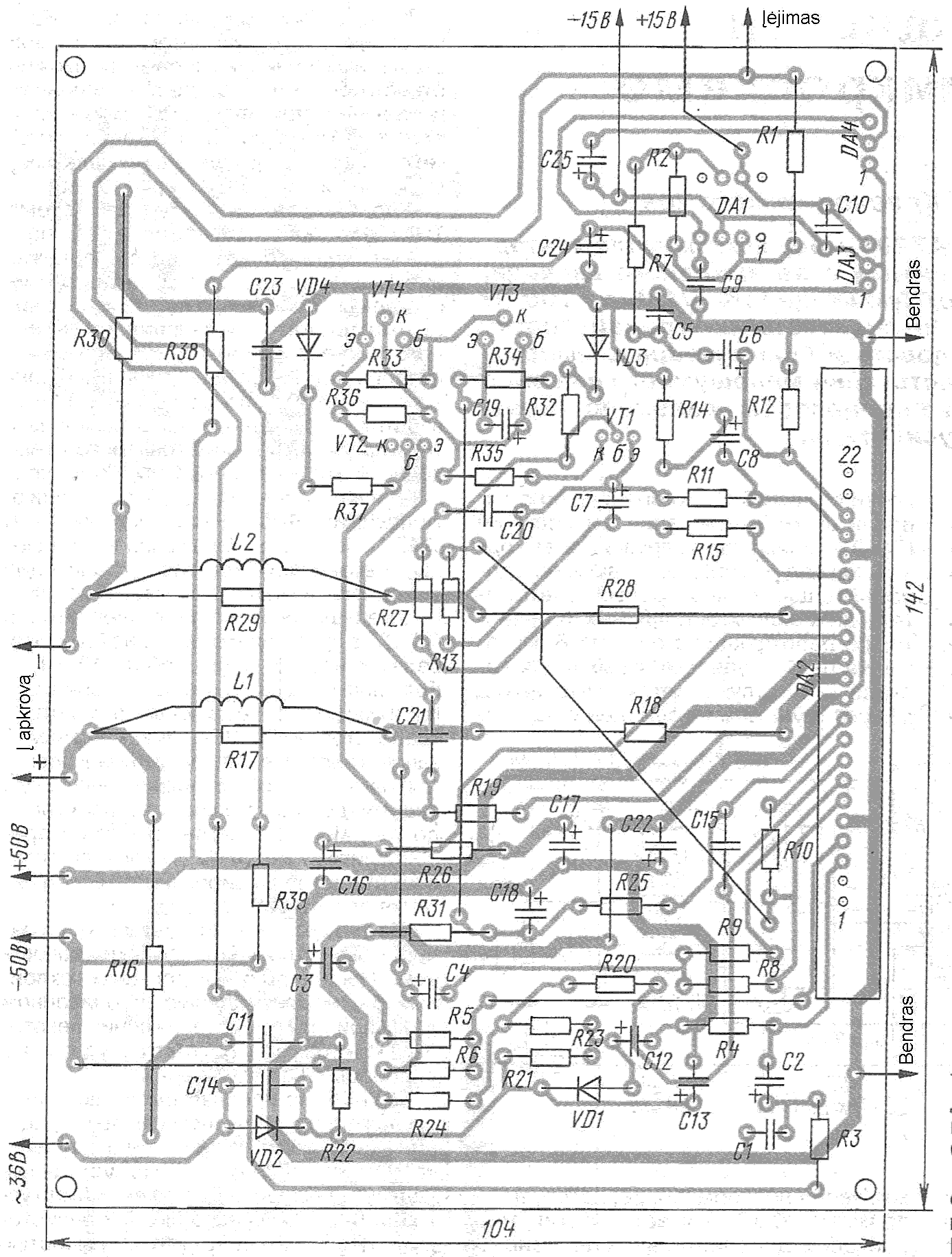

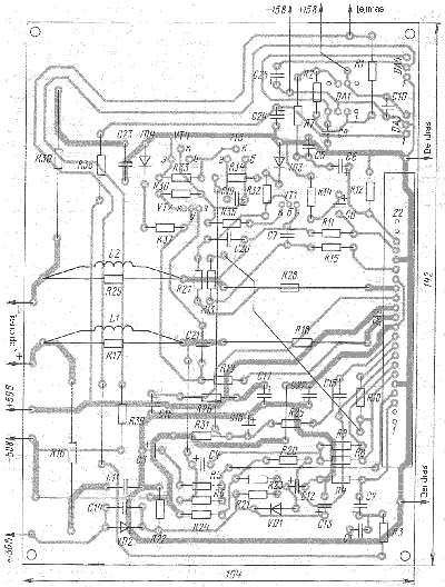

Stiprintuvui pagaminta vienpusė spausdintinė plokštė, kurios piešinys parodytas 2 pav.
2 pav. Montažinė ŽD stiprintuvo plokštė (padidinti)
Konstrukcijoje galima naudoti 5 W galios rezistorius C5-16 (R16–R18, R28–R30), МЛТ-1 (R22, R31, R38, R39), likusieji – МЛТ-0,25 arba МЛТ-0,5. Oksidiniai kondensatoriai – K50-35 arba importiniai 63 V įtampai. Likusieji kondensatoriai – plėveliniai (K73 grupės) arba keramikiniai (išskyrus H50 ir H90 temperatūrinio talpos koeficiento grupes).
Operacinį stiprintuvą DA1 galima pakeisti į К140УД7, КР140УД17, TL071 ir kt. Tranzistorius KT502E galima pakeisti į 2SA1207, КТ814Г, VT3 – į 2SC2911, КТ815Г, o VT4 – į 2SA1209, КТ814Г. Droseliai L1, L2 vyniojami 1 mm skersmens laidu ant rezistorių R17, R29 vija prie vijos vienu sluoksniu per rezistoriaus ilgį.
