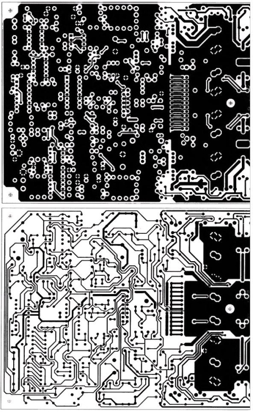

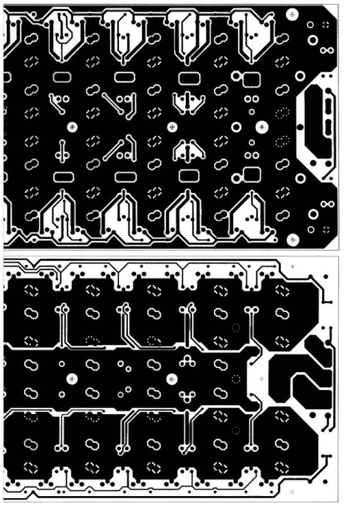

Plokštės matmenys 310 x 120 mm (žr. 12 pav.). Plokštė pagaminta iš dvipusio variuoto 1,5–2 mm storio stiklotekstolito su skylučių metalizacija. Ji suprojektuota įstatyti iki 12 galingų tranzistorių ant peties išėjimo kaskadoje КТ-28 korpuse (pavyzdžiui, КТ818Г ir КТ819Г) arba TO-220 (su 2,5 mm atstumu tarp išvadų).
