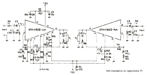

Tai yra stereo stiprintuvas su STK4182II mikroschema. Šio stiprintuvo galia yra 2×45 W (galima ir padidinti). Tinkamai parinkus maitinimo įtampą, prie išėjimo bus galima jungti tiek 4 Ω, tiek 8 Ω kolonėles.
 Rodyti komentarus (6)
Tai yra stereo stiprintuvas su STK4182II. Šio stiprintuvo galia yra 2×45 W (galima ir padidinti, žr. galios lentelę).
Tinkamai parinkus maitinimo įtampą, prie išėjimo bus galima jungti tiek 4 Ω tiek 8 Ω kolonėles. Dariau jį tik 8 Ω kolonėlėms, naudojau 200 W 2×35 V AC transformatorių, tačiau nerekomenduoju tokio naudoti, nes maitinimo įtampa gaunasi ±49,5 V DC, o ši mikroschema laiko ±50 V DC, be to visokių mikroschemų būna, gali papulti ir nekokybiška, kuri tiek nelaikys, mikroschemos dokumentacijoje rekomenduojama ±35 V DC, na nebent esate nusiteikę eksperimentuoti. Kai kurias detales naudojau kitokias nei pateiktos mikroschemos dokumentacijoje, kad būtų geresnė kokybė, jei tau nebūtina bent truputį geresnė kokybė, galima naudoti tokias, kokios pateiktos dokumentacijoje. Skambesys yra vidutinio lygio, turi tvirtą, gilų bosą, žodžiu, paklausysit – pamatysit...

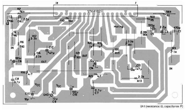

Montažinę plokštę dariau tokią, kokia pateikta dokumentacijoje. Viską gerai sulitavus, turi veikti iš karto... bent jau man nebuvo problemų... Beje, ant maitinimo kojelių tarp Vcc ir GND panaudojau kondensatorius po 220 pF 250 V, kad labiau būtų apsaugota nuo trukdžių. Beje, šiam stiprintuvui reikės nemažo radiatoriaus. Aš naudojau 150×150×40 mm, pagrindas 3 mm storio...
Schema

Montažinė plokštė (dydis 56x102 mm, ją galite parsisiųsti „MS Word“ dokumente).

C1, C2 – 470 pF 50 V – 250 V – Keramikinis
C3, C4 – 2,2 µF 50 V (arba 250 V (jeigu sugebėsit sutalpinti) – Polipropileninis
C5, C6, C15 – 100 µF 100 V – Elektrolitinis
C7, C8 – 0,1 µF 250 V – Polipropileninis
C9, C10, C14 – 10 µF 100 V – Elektrolitinis
C11, C12 – 47 µF 100 V (tiks ir 63 V) – Elektrolitinis
Rezistoriai:
R1, R2, R9, R10 – 56 kΩ 0,6 W ( MOX (bet nebūtinai) )
R3, R4, R19, R20 – 1 kΩ 0,6 W ( MOX (bet nebūtinai) )
R5, R6 – 560 Ω 0,5 W
R11, R12, R13, R14 – 3,3 kΩ 0,5 W
R15, R16 – 4,7 Ω 9 W ( Visaton MOX (bet nebūtinai) )
R18, R21 – 100 Ω 0,5 W
Mikroschema:
STK4182II – 1 vnt.
