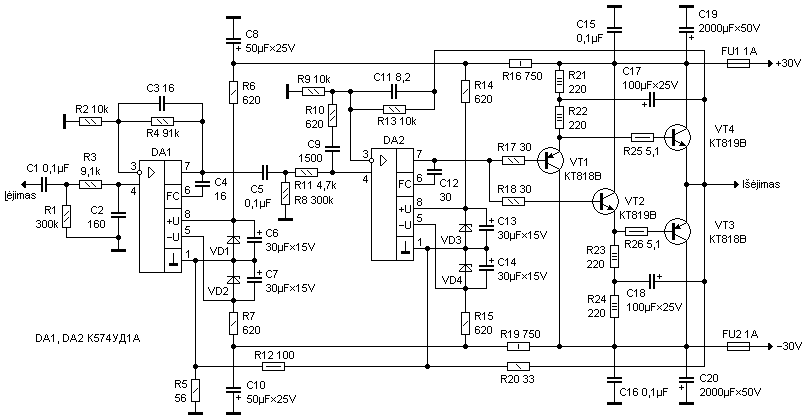

Skaitytojų dėmesiui siūlomas garso dažnių galios stiprintuvas, sukurtas techninių sprendimų, aprašytų [1–4], pagrindu ir sujungia jų vertingiausias savybes. Be to, jame neutralizuotas tokiam galios stiprintuvo tipui būdingas netiesinių iškraipymų šaltinis, kokiu yra operacinio stiprintuvo įėjimo talpų perkrovos procesas esant dideliems sinfaziniams signalams.
Atsiminkime, kad operacinio stiprintuvo įėjimo talpa (apytiksliai 3 pF) susideda iš kelių tiesinių ir netiesinių komponentų. Vienas iš jų – įėjimo diferencialinės kaskados lauko tranzistoriaus uždarytos p-n sandūros užtūra-santaka talpa – iš esmės netiesinis. Dirbant galios stiprintuvui ši talpa (apie 0,3 pF) intensyviai persikrauna ir, jeigu signalas sinusinis, užtūros grandinėje prateka reikšminė perkrovos srovė (sudvejinto dažnio), sukelianti operacinio stiprintuvo įėjimo grandinės elementuose atitinkamą įtampos kritimą. Susidedamas su įėjimo signalu, jis jį iškraipo. Atvesta į įėjimą antros harmonikos U2 reikšmė, sukeliama operacinio stiprintuvo įėjimo diferencialinės kaskados talpos perkrovos proceso, kaip buvo nustatyta eksperimentiškai, gali būti įvertinta santykiu U2=AΔRf×(Usf/Usf max)2, kur A=0,5×10-12 Kl; ΔR – operacinio stiprintuvo įėjimo grandinių varžų disbalanso dydis; f – sinusoidinio signalo dažnis; Usf – sinfazinio signalo amplitudė. Jeigu, pavyzdžiui, f=10 kHz, Usf=Usf max, ΔR=100 kOm, tai U2=0,5 mV, o tai reiškia, kad esant 1 УЗ įėjimo signalui garso dažnių galios stiprintuvo harmonikų koeficientas, net jei nėra kitų netiesiškumo produktų, sudaro 0,05 %.
Apribojus varžų disbalansą ΔR 1 kOm ribose, tada operacinio stiprintuvo įėjimo talpų perkrovos proceso įnašo į galios stiprintuvo harmonikų koeficiento galima nepaisyti.
Principinė elektrinė galios stiprintuvo schema pateikta 1 pav.
Padidinti!
1 pav. Principinė elektrinė galios stiprintuvo schema (padidinti)
Stiprintuvo pagrindinės techninės charakteristikos
  • Nominali išėjimo galia 8 Om varžos apkrovoje 25 W
  • Harmonikų koeficientas 20...20 000 Hz diapazone ne daugiau kaip 0,003 %
  • Išėjimo įtampos užaugimo greitis ne mažiau kaip 40 V/μs
  • Nominali įėjimo įtampa 0,7 V
Harmonikų koeficientas išmatuotas spektro analizatoriumi СК4-58, leidžiančiu registruoti iškraipymus, pradedant nuo 0,03 %. Dėl jo dinaminio diapazono praplėtimo panaudoti režektoriniai filtrai, kas leido privesti apatinę matavimo ribą iki 0,001 %. Matavimo tikslumas apsiribojo tiriamojo generatoriaus triukšmais. Realus naudoto generatoriaus Г3-102 harmonikų koeficientas neviršijo 0,003 %.
Stiprintuvo sandara
Galios stiprintuvas susideda iš dviejų kaskadų įtampos stiprintuvo (OS DA1, DA2) ir iš esmės galios stiprintuvo (VT1–VT4). Kaskados operaciniame stiprintuve DA1, DA2 maitinasi nuo identiškų šaltinių, sudarytų iš elementų VD1, VD2, R6, R7, C6, C7 ir VD3, VD4, R14, R15, C13, C14 [3]. Šių maitinimo šaltinių vidurio taškai sujungti su žemaomiu įtampos dalikliu R5R12R20, pajungtu į galios stiprintuvo išėjimą, kuo užsitikrina atsekančių potencialų padavimas į įtampos stiprintuvo kaskadas. R16C8 ir R19C10 grandinės filtruoja įtampą, maitinančią pirmas kaskadas, nuo išėjimo kaskados maitinimo grandinėse signalu sukuriamų netiesinių pulsacijų.
Kaskada operaciniame stiprintuve DA1 apimta vietiniu atgaliniu neigiamu ryšiu (R2, R4) ir stiprina signalą 10 kartų. Kadangi kaskados išėjime yra apie 1 V pastovi įtampa, kaskada atskirta nuo operacinio stiprintuvo DA2 įėjimo kondensatoriumi C5.
Antroji kaskada (DA2) kartu su išėjimo (VT1–VT4) stiprina signalo įtampą tik 2 kartus. Tokiu būdu šio operacinio stiprintuvo stiprinimo koeficientas „vartojasi“ tik į išėjimo kaskados tiesinimą. Pastaroji yra žinoma kaip lygiagretus stiprintuvas. Rezistoriai R17, R18, R25, R26 koreguoja jo amplitudinę dažninę charakteristiką aukštų dažnių srityje.
Operacinio stiprintuvo DA1 įėjimo grandinių aktyviosios varžos suderintos apie 1 kOm tikslumu, tai yra ΔR=|R3–R2||R4|≈0 (gaunasi, kad signalo šaltinis turi žemą išėjimo varžą). Taip suderintos ir antros kaskados įėjimo grandinių varžos (ΔR=|R11–R9||R13|≈0). Elementai R3, C2 sudaro žemų dažnių įėjimo filtrą su 110 kHz pjūvio dažniu. Kondensatorius C3 pagerina pirmos kaskados praėjimo charakteristiką. Elementai C4, R10 ir C9, C11, C12 koreguoja įtampos stiprintuvo amplitudinę dažninę charakteristiką.
Kaskadų stiprinimo koeficientai ir daliklio R5R12R20 perdavimo koeficientai parinkti tokiu būdu, kad sinfazinių įėjimo ir išėjimo įtampų amplitudės kiekvieno iš operacinių stiprintuvų (jų „slankiųjų“ maitinimo šaltinių atitinkamų vidurio taškų atžvilgiu) buvo lygios apytikriai ketvirčiui išėjimo įtampos amplitudės. Aprašomame galios stiprintuve amplitudinės operacinio stiprintuvo charakteristikos naudojasi mažiau kaip per pusę, tuo laiku kai įtampos stiprintuvo apribojimo lygis lygus ±50 V. Ir tai, apskritai kalbant, ne riba: pilnai realus pasirodo keturių kaskadų įtampos stiprintuvas su ±100 V apribojimo lygiu.

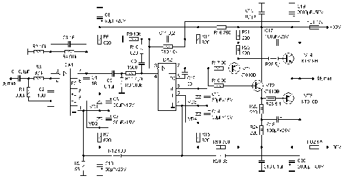

Kaip parodė bandymai, esant daugiau kaip ±35 V maitinimo įtampai, garso dažnių galios stiprintuvo išėjimo kaskada tampa nestabili, kadangi tranzistorių darbo taškai priartėja prie nepavojingų režimų srities ribos. Stabilizuoti galinių tranzistorių darbo režimą galima pajungus rezistorius į emiterių grandines, kaip tai pavaizduota 2 pav.
2 pav. Galinių tranzistorių darbo režimo stabilizavimo schema
Tačiau dėl tokio stabilizavimo smarkiai sumažėja galinių tranzistorių rimties srovė, kas priveda prie žymaus harmonikų koeficiento padidėjimo. Susilpninti rezistorių įvedimo pasekmes pavyko pakeitus priešpaskutinės kaskados tranzistorius į КТ814 ir КТ815 serijos tranzistorius, kurių sandūrų plotas daug mažesnis nei КТ818, КТ819 (tokiose sandūrose susidaro dideli įtampos kritimai, kas ir leidžia padidinti tranzistorių VT3, VT4 rimties srovę). Kaskadoje pagal 2 pav. schemą tranzistorių VT3, VT4 rimties srovė – 0,2 A, o viso garso dažnių galios stiprintuvo – 0,4 A. Maitinimo įtampos pakėlimas iki ±40 V padidino išėjimo galią (toje pačioje apkrovoje) iki 50 W esant harmonikų koeficientui ne daugiau kaip 0,007 ir 0,015 % atitinkamai 2 ir 10 kHz dažniuose. Nominali garso dažnių galios stiprintuvo su tokia išėjimo kaskada įėjimo įtampa – 1 V.

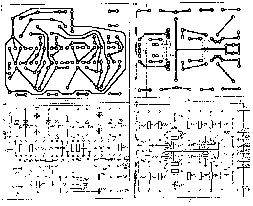

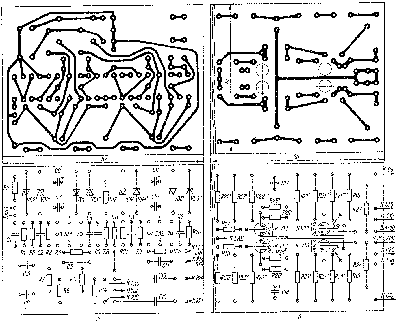

Galios stiprintuvo detalės sumontuotos ant dviejų spausdintinių plokščių iš folguoto stiklotekstolito (3 pav.): vienoje iš jų (3 pav., a) išdėstytos įtampos stiprintuvo detalės, kitoje (3 pav., b) – rezistoriai R16, R19, R21–R26 ir kondensatoriai C17, C18 (tai užkerta kelią įtampos stiprintuvo elementų kaitimui nuo šilumos, išskiriamos paminėtų rezistorių).
Padidinti!
3 pav. Galios stiprintuvo montažinės plokštės (padidinti)
Dėl garso dažnių galios stiprintuvo patikimumo padidinimo mikroschemas DA1, DA2 reikia aprūpinti lengvais briaunotais aušintuvais su apie 8 cm2 aušinančiu paviršiumi. Išėjimo kaskados tranzistoriai sustatotmi poromis (VT1 ir VT4, VT2 ir VT3), glaudžiai vienas prie kito ant radiatorių su efektyviu apie 300 cm2 aušinančiu paviršiumi. Dėl išsisklaidymo, sukuriamo išėjimo kaskados srovių, sumažinimo kiekvieną tranzistorių reikia sujungti su plokšte trimis susuktais laidais. Tokius arba surištus laidus būtina naudoti ir dėl galios stiprintuvo sujungimo su išoriniais įtaisais. Kondensatoriai C19, C20 pastatomi kaip galima arčiau plokštės. Su maitinimo šaltiniu ji sujungiama per šių kondensatorių išvadus.
