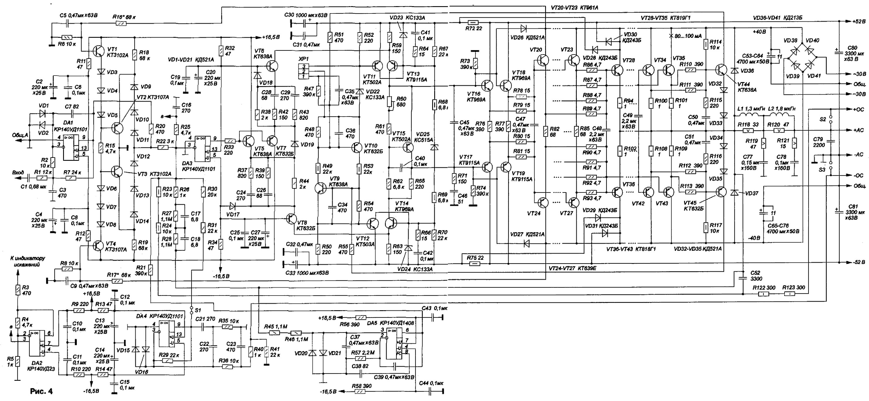

4 pav. pateikta principinė garso stiprintuvo schema. Įėjimo žemų dažnių filtras padarytas su OS (DA1), kuris pajungtas kaip inverteris. Signalas po žemų dažnių filtro eina per „minkštą ribotuvą“ („soft clipper“), realizuotą tranzistoriuose VT1–VT4 ir dioduose VD3–VD14, o po to patenka į galios stiprintuvo įėjimą, įgyvendintą OS‘e DA3. Už jo stovi simetrinis kaskadinis tranzistorinis įtampos stiprintuvas su VT5–VT8, VT13–VT15 ir srovės stiprintuvas (išėjimo kartotuvas) su tranzistoriais VT16–VT45. OS DA2 atlieka signalo stiprintuvo funkciją sumuojančiame garso stiprintuvo taške iškraipymų indikatoriaus darbui.
Labai tiesiškas garso stiprintuvas su giliu grįžtamuoju neigiamu ryšiu
4 pav. (padidinti)
Įtampos stiprintuvas, stovintis po OS DA3, yra labai tiesiškas dėka struktūros simetrijos ir labai gilaus (daugiau kaip 40 dB) vietinio NGR. Šio NGR grandinės kartu su R71C46 ir DA3 taip pat panaudotos viso garso stiprintuvo kilpinio stiprinimo reikalaujamos ADCh formavimui.
Tokioje kaskadoje yra vienas niuansas: stiprinimo nuostolių minimizacijai įtampos kritimas ant rezistorių paskutinių kaskado tranzistorių emiterio grandinėse (4 pav. tai – R59, R63) turi būti ne mažiau kaip 2,5 V, arba šiuos rezistorius reikia pakeisti į srovės šaltinį. Priešingu atveju suprastėja įtampos stiprintuvo tiesiškumas. Pastebėsime, kad garso stiprintuvų, aprašytų [5] ir ypač [3] ši sąlyga neišpildoma. Su tikslu dar padidinti tiesiškumą (ypatingai aukštuose dažniuose) stiprintuvo maitinimo įtampa parinkta 10...12 V didesnė, nei išėjimo kaskados maitinimo įtampa. Diodai VD17–VD19 skirti pagreitinti perėjimo procesus, kai stiprintuvas išeina iš perkrovos, o taip pat apsaugoti nuo degradacijos tranzistorių VT5–VT8 emiterių sandūras.
Grandinės R64C41, R66C42 panaikina parazitinį VT13 ir VT14 žadinimąsi, o diodai VD26, VD27 užkerta kelią išėjimo kaskados tranzistorių įsisotinimui (šie diodai turi atlaikyti ne mažiau kaip 100 V atgalinę įtampą esant 10 μA srovei; daugelis КД521А arba 1N4148 egzempliorių šią sąlygą tenkina). Neįprasta tranzistorių lygiagretaus jungimo schema pirmose dviejose kartotuvo kaskadose užtikrina efektyvų srovių išlyginimą per tranzistorius, atkrenta būtinybė juos parinkinėti. Kondensatoriai C45, C47–C49 užkerta kelią išėjimo kaskados dinaminės asimetrijos atsiradimui.
Stabilitronas VD25 užlaiko tranzistorių VT13 ir VT14 įjungimą maitinimo šaltinio kaupiamųjų kondensatorių krovimosi metu, kad jų pajungimo momentu OS maitinimo įtampa būtų ±5...7 V ir jie įeitų į normalų režimą. Ši priemonė užkerta kelią išėjimo įtampos šuoliui įjungus maitinimą. Su tuo pačiu tikslu apribotas nulio autopaderinimo diapazonas garso stiprintuvo išėjime iki ±0,7 V.
Gali pasirodyti neįprastas nuoseklus rezistorių jungimas NGR grandinėse (R23, R24, grandinės R27C17 ir R28C18, o taip pat R45, R46). Tai padaryta norint sumažinti NGR grandinių netiesiškumą (rezistorių varžos ir kondensatorių talpos reikšmės, nors ir labai mažai, tačiau priklauso nuo ant jų esančios įtampos). Dėl tos pačios priežasties rezistoriai R23, R24, o taip pat R122 ir R123 paimti su didele išsklaidomos galios atsarga.
Tarp kitų dėmesio vertų ypatybių reiktų pastebėti pradinio priešįtampio įtaisą ant trijų kaskadų kartotuvo bazių, realizuotą su VT15 (jis sumontuotas ant išėjimo tranzistorių radiatoriaus) ir rezistoriais R60–R62 ir R65. Priešįtampio temperatūrinis koeficientas parinktas truputį didesnis nei įprastai įskaičius radiatoriaus ir galingų tranzistorių kristalų temperatūrų skirtumą.
Ne visai įprastas kondensatoriaus C40 naudojimas. Šios detalės nebuvimas daugumoje konstrukcijų priveda prie dinaminio priešįtampio pokyčio ir stiprintuvo netiesiškumo padidėjimo signaluose, kurių įtampos užaugimo arba nuosmukio greitis daugiau kaip 0,2...0,5 V/μs. O tai iš esmės atsiliepia intermoduliacinių iškraipymų dydžiui aukštųjų dažnių srityje. Beje, „lėto“ tranzistoriaus (КТ502 arba КТ209 tipo) naudojimas VT15 vietoje užkerta kelią dar vienam dažnai iškylančiam, bet retai pastebimam defektui – tranzistoriaus generacijai 50...200 MHz eilės dažniuose dėl laidų induktyvumo. Tokios generacijos buvimas pasireiškia padidintu triukšmo ir intermoduliacinių iškraipymų lygiu garso dažniuose.
„Minkšto ribojimo“ įtaisas tranzistoriuose VT1–VT4 ir dioduose VD3–VD14 skiriasi tuo, kad jo slenkstis priklauso nuo išėjimo kaskados maitinimo įtampos, tuo pačiu pasiekiamas maksimalus stiprintuvo išėjimo galios naudojimas.
Patikimo garso stiprintuvo darbo užtikrinimui apsaugos įtaisas fiksuoja ne tik srovę, tekančią per galingus tranzistorius, bet ir ant jų esančią įtampą. Trigerinis variantas panaudotas todėl, kad įprasto tipo srovės ribotuvai („pridengiantys“ išėjimo tranzistorius avarinėse situacijose) negarantuoja stiprintuvo apsaugos, o be to pablogina išėjimo kaskados darbą aukštuose dažniuose. Nemažai svarbus ir diagnostinis efektas: apsaugos suveikimas byloja apie tai, kad sistemoje kažkas netvarkoje.
