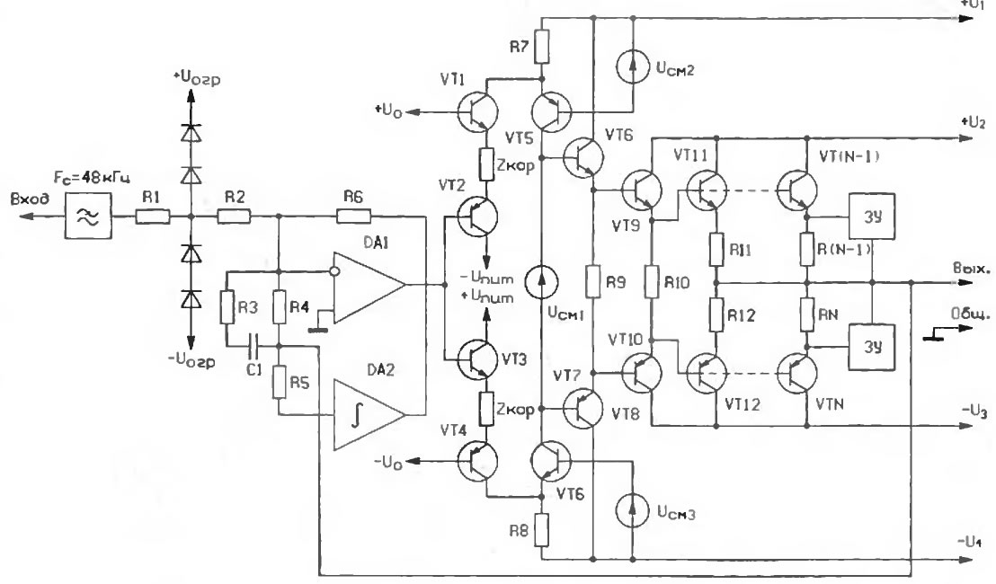

Stiprintuvas (1 pav.) sudarytas iš tokių mazgų: antros eilės įėjimo žemų dažnių filtro su 48 kHz pjūvio dažniu, „minkšto“ signalo lygio ribotuvo, galios stiprintuvo, išėjimo LRC grandinės, o taip pat automatinio balansavimo pagal pastovią srovę ir laidų varžos kompensacijos (apkrovos pajungimo keturiais laidais schema) kaskadų. Be to, numatytas pagalbinis signalo stiprintuvas sumuojančiame garso stiprintuvo taške. Pastebimos įtampos atsiradimas stiprintuvo, apimto lygiagrečiu NGR, invertuojančiame įėjime byloja apie stebėjimo pažeidimą grįžtamojo ryšio kilpoje ir, atitinkamai, apie iškraipymus, kad ir dėl kokių priežasčių jie būtų sukelti. Šis papildomas stiprintuvas stiprina iškraipymų signalą iki lygio, būtino iškraipymų indikatoriaus darbui.

Stiprintuvo signaliniame trakte stovi КР140УД1101 operaciniai stiprintuvai (OS), retai panaudojami garso aparatūroje, tačiau pasižymintys, nežiūrint į jų sukūrimo senumą (Bob Dobkin sukūrė jo prototipą LM118/218/318 dar 70-ųjų metų pradžioje), unikalia charakteristikų kombinacija. К(Р)140УД11(01) diferencialinio įėjimo signalo perkrovos geba 40 kartų geresnė, nei tradicinių „garso“ OS. Tuo pačiu jo puikūs įtampos užaugimo greitis ir stiprinimas (50•106 100 kHz dažnyje). Dar šis OS labai greitai išeina iš perkrovos būsenos, o jo išėjimo kaskada dirba su didele rimties srove ir turi didelį tiesiškumą dar iki apėmimo grįžtamuoju ryšiu. Vienintelis jo trūkumas – triukšmo EVJ spektrinis tankis apytikriai keturis kartus aukštesnis nei vidutinė reikšmė mažai triukšmaujantiems įtaisams. Tačiau garso stiprintuve tai neturi didelės reikšmės, kadangi maksimalaus signalo santykis su triukšmu gaunamas ne blogesnis kaip 110 dB, ko pilnai pakanka esant duotai galiai. Signaliniame trakte OS pajungti kaip invertoriai su tikslu pašalinti iškraipymus, atsirandančius esant sinfazinei įtampai įėjimuose.

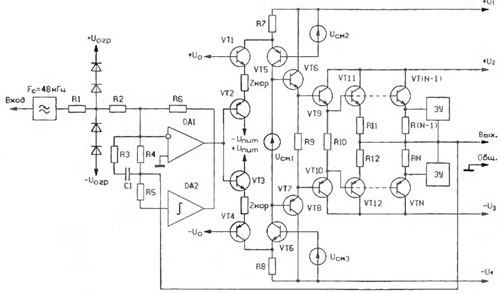

2 pav.
Galios stiprintuvas suprojektuotas pagal sumodernintą „klasikinę“ struktūrą [3, 5] – įėjime pajungtas OS užtikrina aukštą tikslumą, po to eina simetrinis įtampos stiprintuvas „sulaužyto kaskado“ pagrindu ir išėjimo kaskada trijų kaskadų emiterinio kartotuvo pagrindu. Šio stiprintuvo mažų, atrodytų, modernizavimų ir konstrukcinių priemonių (2 pav.) sąskaita reali skambėjimo kokybė ir parametrų atkūrimas radikaliai pagerinti palyginus su [3, 5, 6].
Išėjimo kaskadoje, apskaičiuotoje 4 Om apkrovai, panaudota ne mažiau kaip aštuoni tranzistoriai per petį. Nežiūrint į tariamą perteklių ir gremėzdiškumą, toks sprendimas yra būtinas dirbant su realia kompleksine apkrova dėl dviejų priežasčių. Pirma, svarbiausioji, glūdi tame, kad dirbant su kompleksine apkrova žymiai padidėja momentinė galia, išskiriama išėjimo tranzistoriuose.
