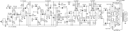

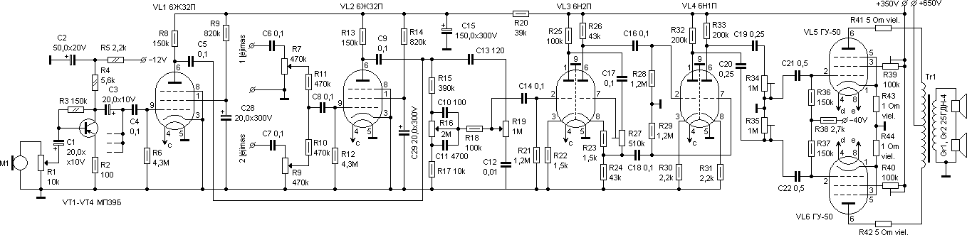

Principinė stiprintuvo schema pateikta 1 ir 2 pav. Mikrofoninis kanalas (1 pav.) aprūpintas mikšeriu, įgyvendintu keturiuose mažai triukšmaujančiuose tranzistoriuose T1–T4. Paveikslėlyje parodyta tik vienos mikšerio kaskados schema. Likusios kaskados turi analogišką schemą ir pajungiamos prie mikrofoninio kanalo parengtinio stiprintuvo lempos L1 įėjimo. Į lempos L2 įėjimą patenka signalai nuo elektrinio instrumento (1 įėjimas) ir reverberatoriaus (2 įėjimas). Tarp įėjimo kaskadų lempose L1, L2 ir fazoinvertoriaus lempoje L3 įjungti žemų (R16) ir aukštų (R19) dažnių tembro reguliatoriai. Potenciometras R27 skirtas fazoinvertorinės kaskados balansavimui derinant stiprintuvą. Iškarto už fazoinvertorinės kaskados seka priešfazinių įtampų stiprinimo kaskada lempoje L4, o toliau išėjimo kaskada lempose L5, L6, dirbanti AB klasės režime. Galinės kaskados rimties srovė 100 mA esant 325 V įtampai ekranuojančiuose tinkleliuose ir 650 V anoduose. Fiksuotas 40 V priešįtampis į išėjimo lempų valdančiuosius tinklelius paduodamas nuo atskirų lygintuvų. Potenciometrai R34 ir R35 skirti kintamų įtampų lempų L5–L6 tinkleliuose simetrijos nustatymui. Vieliniai rezistoriai R41, R42, R43 ir R44 lempų anodų ir katodų grandinėse pablogina kontūro lempa–išėjimo transformatorius kokybę ir tokiu būdu užkerta kelią savižadinimuisi aukštuose dažniuose. Potenciometrais R39 ir R40 nustatoma išėjimo lempų ekranuojančių tinklelių srovių simetrija.

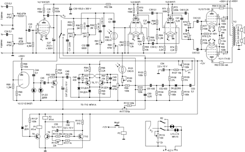

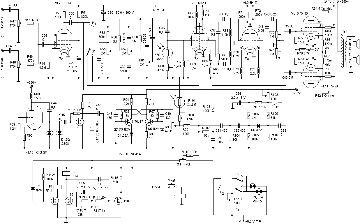

Solo-gitaros kanalo įėjimo kaskada (2 pav.) surinkta lempoje L7. Ji apskaičiuota elektrinės gitaros (3 įėjimas) ir reverberatoriaus (4 įėjimas) pajungimui. Nuo lempos L7 apkrovos signalas patenka į efektų bloką, susidedantį iš amplitudinio moduliatoriaus, stiprintuvo-ribotuvo, oktavinio dažnio daliklio ir aukštųjų signalo harmonikų manipuliatoriaus. Valdymas efektų bloku nuotolinis, su relėm ir fotorezistoriais.
ŽD stiprintuvas elektrinių muzikos instrumentų ansambliui
2 pav. (padidinti)
Amplitudinis moduliatorius susideda iš fotorezistoriaus R59, apšviečiamo kaitinimo lempute L13 МН-15, mirksinčia generatoriaus, įgyvendinto pagal multivibratoriaus schemą tranzistoriuose T9 ir T10, dažniu. Į vieną iš multivibratoriaus pečių įjungta relės P2 apvija, kuriai sudirbus sujungiama lemputės L13 maitinimo grandinė. Kol apšviesto ir neapšviesto fotorezistoriaus varža keičiasi nuo šimtų omų iki dviejų megaomų, su aprašytu moduliatoriumi galima gauti 100-procentinę signalo moduliaciją. Pradinė moduliuojančio signalo amplitudė nustatoma potenciometru R60.
Stiprintuvas-ribotuvas kartu su oktaviniu dažnio dalikliu leidžia gauti stačiakampės laiptelinės formos signalą, kurio tembras pagal skambesį primena saksofono tembrą. Ribojimą veikiantis signalas stiprinamas L7 ir L12 lempų, o tada tiesiogiai patenka į ribotuvą, įgyvendintą stabilitronuose D1 ir D2. Amplitudiškai apribotas signalas stiprinamas įtampos stiprintuvo, surinkto tranzistoriuje T5, ir toliau patenka į dažnio daliklio įėjimą.
Dažnio daliklis T6–T7 yra trigeris, kurio kolektoriaus-bazės grandinėlių pastovūs laikai parinkti tokiu būdu, kad užtikrinti dažnio dalijimą 10–20000 Hz diapazone. Trigerio darbo sąlygų pagerinimui jis paleidžiamas per skiriamuosius diodus D3–D5. To pasekoje stačiakampiai impulsai keičiami į trikampius, dėl ko teigiami impulsai pasiduoda į bazių grandines, o neigiami – į emiterių. Nuo tranzistoriaus T6 kolektoriaus nuimama stačiakampės formos įtampa, kurios dažnis dvigubai mažesnis už įtampos, paduodamos į trigerį, dažnį. Ši įtampa susimaišo su tranzistoriaus T5 stiprinama pradine stačiakampės formos įtampa. Sumaišomų įtampų amplitudė reguliuojama potenciometrais R98 ir R111. Suminio signalo forma esant skirtingoms sumaišomų įtampų amplitudėms parodyta 3 pav. (čia UV – pagrindinio dažnio įtampos amplitudė, UN – amplitudė įtampos, kurios dažnis dvigubai mažesnis).

Dviejų skirtingo dažnio dedamųjų buvimas sumaišytame signale leidžia įvykdyti originalią signalo moduliaciją. Ji susideda iš to, kad pažeminto dažnio įtampa moduliuojama pagal amplitudę ir kartu su nemoduliuota pagrindinio dažnio įtampa per perjungėją B1 pasiduoda į sumatorių, kurio funkciją įgyvendina tembro reguliatorius ir lempos L8 įėjimo grandinės. Moduliuojantis elementas šiuo atveju yra fotorezistorius R101, apšviečiamas kaitinimo lemputės L14, pajungtos prie relės P2 kontaktų. Keičiant moduliacijos gylį ir sumaišomų įtampų proporciją galima gauti savotiškus tembrus, primenančius elektrinio instrumento, saksofono, fleitos ir kitų instrumentų skambėjimą. Lemputė L13, apšviečianti fotorezistorių R59, prijungiama prie kojinio pedalo, kuris naudojamas distanciniam valdymui garsu. Nuspaudus pedalą sukama potenciometro, įjungto į lemputės L13 grandinę, ašis (pavyzdžiui, 100 Om varžos, 2 W galios vielinio rezistoriaus). Lemputės degimo greitis kinta, vadinasi, kinta ir fotorezistoriaus varža. Dėl to „vibrato“ (muzikinis efektas) amplitudės reguliavimo rezistorius R60 turi būti sujungtas su bendru laidu.
Aukštųjų signalo harmonikų manipuliatorius leidžia gauti „vau-efektą“. Manipuliatorius susideda iš relinės kaskados tranzistoriuje T8, aukštų ir žemų dažnių filtrų ir iš esmės manipuliatoriaus. Po stiprintuvo-ribotuvo signalas padalijamas į aukštadažnę ir žemadažnę dedamąsias. Žemadažnė dedamoji, išskirta filtru R102C50R103, netrukdomai praeina į efektų bloko išėjimą. Aukštadažnė signalo sudaromoji praeina per manipuliatorių ir pasiduoda į išėjimą su tam tikru užlaikymu. Užlaikymo mechanizmas toks: nesant signalo relės P1 (РП-4, pasas РС4.520.009) kontaktas P1.1 atjungtas. Diodo D6 anodas katodo požiūriu yra po neigiamu potencialu ir diodas uždarytas. Atsiradus signalui relė P1 sudirba, kontaktas P1.1 susijungia ir į užkrovos grandinę R107C54 patenka įtampa – 12 V. Diodas D6 tolygiai atsidaro. Tuo laiku aukšti dažniai girdimi su didėjančiu garsumu, kas ir sukuria „vau-efektą“. Rezistoriumi R108 nustatomas diodo D6 atidarymo potencialas. Solo-gitaros kanalo parengtinio stiprinimo kaskados, fazoinvertorinės kaskados ir galios stiprintuvo schema visiškai analogiška atitinkamų mikrofoninio kanalo mazgų schemai.

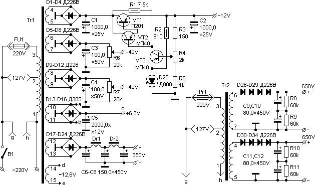

Stiprintuvo maitinimo bloko schema pateikta 4 pav. Jį sudaro du jėgos transformatoriai, vienas iš kurių užtikrina įtampas, būtinas visų parengtinių stiprintuvų lempų kaitinimui, anodų ir tinklelių grandinių maitinimui, o antras – išėjimo lempų ГУ-50 anodų grandinių maitinimui.
4 pav. (padidinti)
Tranzistorinės kaskados maitinamos nuo stabilizuoto lygintuvo, įgyvendinto dioduose D1–D4 ir tranzistoriuose T1–T3. Tinklelių priešįtampį lempoms ГУ-50 užtikrina lygintuvai, įgyvendinti dioduose D5–D8 ir D9–D12. Parengtinių stiprintuvų lempų kaitinimo grandinės maitinamos pastovia srove nuo lygintuvo, surinkto dioduose D13–D16, kas reikšmingai sumažina kintamos srovės su 50 Hz dažniu foną. ГУ-50 kaitinimo maitinimo apvija neturi būti sujungta su „žeme“, kad išvengti kintamos srovės poveikio įėjimo lempoms per bendrą laidą.
