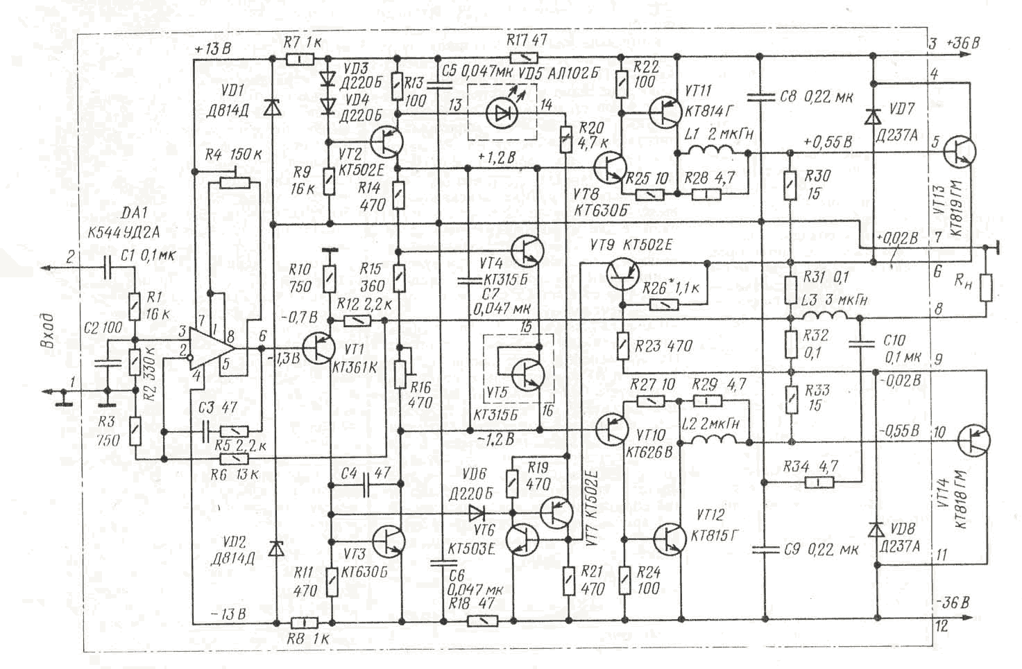

Tai vidutinio sudėtingumo žemų dažnių 70 W galios stiprintuvo schema. Stiprintuvas turi apsaugas nuo trumpo jungimo, temperatūrinę apsaugą ir apsaugą nuo įėjimo perkrovimo.

Tai vidutinio sudėtingumo žemųjų dažnių stiprintuvo schema. Nominali dažnių juosta (+/-0,25 dB) 20...20000 Hz.
Stiprintuvo parametrai:
Nominali dažnių juosta (+/-0,25 dB): 20...20000 Hz
Dažnių juosta (+/-3 dB): 5...100000 Hz
Nominalus (maksimalus) galingumas esant apkrovai: 4 Ω – 70 (100) W
8 Ω – 40 (60) W
Iškraipymai prie nominalaus galingumo:
20...5000 Hz 0,001 %
10000 Hz 0,003 %
20000 Hz 0,01 %
Signalo/triukšmo santykis (20–20000 Hz): 105 dB
Fono lygis, ne daugiau: -105 dB
Įėjimo varža: 47 kΩ
Įėjimo jautrumas: 1 V
Išėjimo varža esant atjungtai ritei L3: 0,001 Ω
Išėjimo varža esant pajungtai ritei L3: 0,1 Ω
Išėjimo signalo užaugimo laikas: >15 V/µs
Stiprintuvas turi apsaugas nuo trumpo jungimo, temperatūrinę apsaugą ir apsaugą nuo įėjimo perkrovimo. Stiprintuvo principinė elektrinė jungimo schema pateikta žemiau:

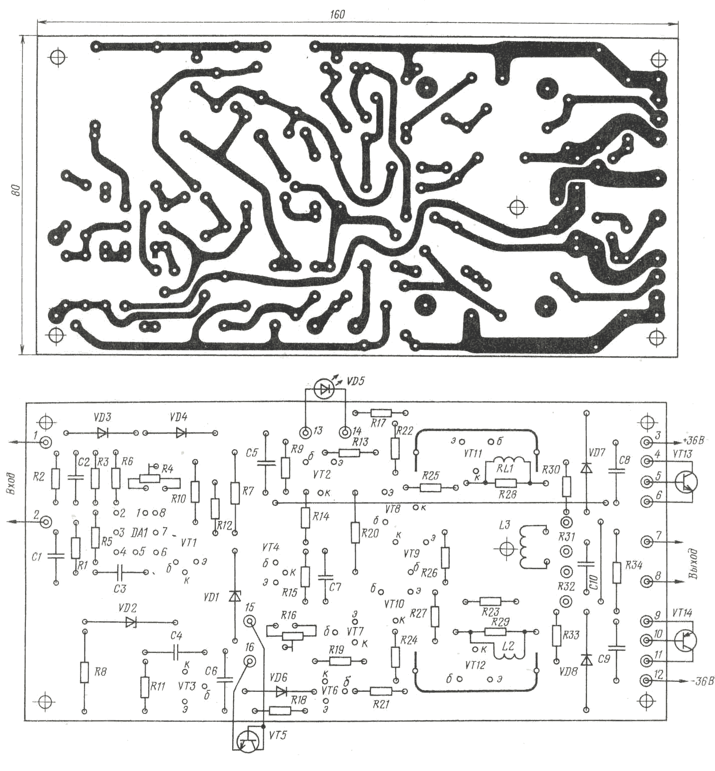

Stiprintuvo montažinės plokštės eskizas atrodo taip:
Detalės:
Detalės naudojamos stiprintuve pateiktos principinėje schemoje. Kai kurias detales galima keisti ir kitomis:
• KT630Б –> KT630A; KT630Г; KT602A; KT602Б
• KT361K –> KT3107A; KT3107B; KT3107I; KT313A; KT313Б
• VD2, VD3 (D220Б) –> bet kurie iš serijų Д220, Д223, KД503, KД513, KД522
• DA1 (K544УД2A) –> bet kuris iš serijos K544УД2
Jei stiprintuvo maitinimo įtampa neviršija +/- 30 V galima naudoti:
• KT814Г –> KT814В
• KT815Г –> KT815В
• KT819ГM –> KT819ВM; KT819В
• KT818ГM –> KT818ВM; KT818В
Ritės
• L1 ir L2 – 30 vijų 0,2 mm laido ant 1 W arba 2 W varžos korpuso.
• L3 – ant toroidinio karkaso (išorinis skersmuo 18 mm, vidinis skersmuo 11 mm, aukštis 18 mm), pagaminto iš nemagnetinės medžiagos (iš tekstolito ar pan.), suvyniota 35 vijos 0,8 mm laido. Vietoj L3 galima panaudoti ir reikalingo induktyvumo gamyklinius droselius, kurie laikytų bent 5–6 A srovę.
Kiekvienam galiniam tranzistoriui reikėtų ~600 kv. cm radiatoriaus, jei bus naudojami ventiliatoriai – galima imti žymiai mažesnius.
Stiprintuvo maitinimo įtampa turi būti ±36 V (ramybės būsenoje), filtro kondensatorių talpa ne mažiau 6000 µF. Su pilnu apkrovimu leidžiamas įtampos kritimas 5 V. Stiprintuvas dar dirba kritus įtampai iki ±25 V, tačiau tada jo galingumas krenta iki 30 W / 4 Ω.
Derinimas:
Derinant, iš pradžių reikia nepajungti galinių tranzistorių! Iš pradžių reikia sujungti įėjimo ir išėjimo žemes laidu. Toliau, įjungus maitinimą matuoti nuolatinės įtampos reikšmę stiprintuvo išėjime. Ji neturi viršyti ±10 mV. Jei ji didesnė, pareguliuoti R16, kol bus gauta reikalinga reikšmė. Atitinkamuose taškuose pamatuoti įtampų reikšmes (nurodyta schemoje), ir jei viskas gerai, pajungti galinius tranzistorius.
