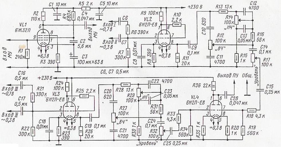

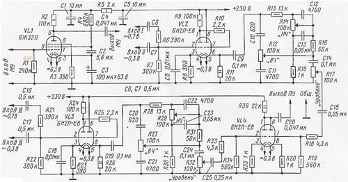

Pirminis stiprintuvas (2 pav.) sudarytas iš mikrofoninio stiprintuvo lempoje VL1, dviejų vienodų laipsnių lempose VL2, VL3, tembro reguliatorių, stiprinimo ir mikšerio lempoje VL4. Kažkokių tai ypatybių stiprintuvas neturi, tik pirminio stiprintuvo lempų kaitinimo siūleliai maitinami pastovia srove.

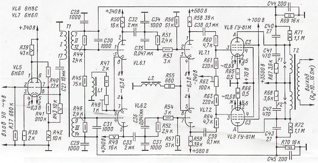

Priešgalinis stiprintuvas (3 pav.) turi tris lempas – VL5–VL7. VL5 trioduose surinktas stiprintuvas su transformatoriaus (T1) tipo apkrova, sukuriančio parafazinius signalus. Skiriamasis kondensatorius C27 neleidžia vykti transformatoriaus magnetolaidžio įmagnetinimui. Toliau seka du stiprinimo laipsniai, surinkti pagal dvitaktę schemą lempose VL6, VL7 (6Н8С, 6Н6П).

Galinis stiprintuvo laipsnis įgyvendintas pagal dvitaktę schemą lempose ГУ-81М (VL8, VL9) su transformatoriniu išėjimu. Lempų režimas užtikrina anodinės srovės atsilenkimo kampą, artimą 90°, dėl ko pasiekiamas palyginti aukštas stiprintuvo naudingumo koeficientas. Esant maksimaliai galiai anodinė srovė siekia 800 mA, o per pauzes ji sumažėja iki 80–120 mA.
Kad išgauti būtiną anodinės srovės impulsą esant mažai įtampai ekraniniuose tinkleliuose į lempų VL8, VL9 pentodinius tinklelius paduodama apie 700 V įtampa. Atgalinio neigiamo ryšio (ANR) įtampa, kuri pasiduoda į priešgalinio stiprintuvo dvitakčio laipsnio įėjimą, nusiima nuo daliklio, sudaryto iš rezistorių R71, R69 ir R72, R70. Kondensatoriai C28–C31, C34–C37, C40–C45 užtikrina būtiną ANR apgaubtų laipsnių dažninės charakteristikos korekciją. Kad padidinti stiprintuvo darbo stabilumą už pralaidumo juostos ribų išėjimo transformatoriaus pirminė apvija šuntuota grandinėmis C41R67 ir C42R68; su tuo pačiu tikslu į VL8, VL9 valdančiųjų tinklelių grandines nuosekliai įjungti rezistoriai R60 ir R64. Iš aukštavolčio maitinimo bloko per pirminę išėjimo transformatoriaus apviją į galingų lempų VL8, VL9 anodus pasiduoda 3500 V įtampa, o į ekraninius tinklelius – 700 V. +700 V ir +70 V maitinimo grandinės papildytos blokuojančiais kondensatoriais 0,25 mkF x 1000 V ir 1 mkF x 160 V atitinkamai.
Priešgalinis stiprintuvas kartu su galiniu laipsniu apgaubtas ANR, kurio gylis siekia 26 dB. Gilus ANR užtikrina pakankamai aukštus kokybinius rodiklius, mažą jautrumą atskirų elementų pakeitimui ir parametrų išsibarstymui. Praktiškai nėra reakcijos į apkrovos atjungimą. Tai sąlygoja labai maža stiprintuvo išėjimo varža.
Kad užtikrinti stiprintuvo stabilumą visame darbinių dažnių diapazone į ANR kilpą įvestos dažninės-fazinės charakteristikos korekcijos grandinės. AD srityje korekciją atlieka kondensatoriai C28–C31, ŽD srityje – grandinės C35R51 ir C36R52. Dėl gilesnio sinfazinio triukšmo (ir lyginių harmonikų) slopinimo į katodines grandines įjungti droseliai L1 ir L2, o reikiamas priešįtampis lempų tinkleliuose sudaromas rezistoriais R47, R48 ir R55. Signalas nuo priešgalinio stiprintuvo išėjimo laipsnio per kondensatorius C38 ir C39 patenka į VL8, VL9 valdančiuosius tinklelius.

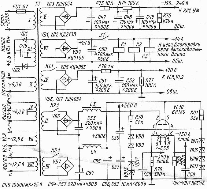

„Žemavoltis“ maitinimo blokas (jo schema pavaizduota 4 pav.) padarytas su tinklo transformatoriumi, iš kurio maitinasi visų lempų kaitinimo siūleliai, išėjimo lempų kaitinimo apvijos suvyniotos į dvi sekcijas atskirai. Pirminio stiprintuvo lempų kaitinimui kintamoji srovė lyginama diodais VD1, VD2 su kondensatoriumi C46.

Pirminio stiprintuvo lempos maitinamos stabilizuota įtampa. Anodinių grandinių maitinimui surinktas stabilizatorius VL10 – 6Н13С. Relės K1–K3 skirtos anodinės įtampos padavimo užlaikymui, kol lempos dar neužkaito; tai padidina lempų tarnavimo laiką. Relės įjungiamos su laiko relės pagalba arba tumbleriu. Lygiagrečiai rezistoriams R65, R66 pajungti du strėliniai indikatoriai ГУ-81М anodinės srovės kontrolei.
Triukšmų ir fono priežastimi gali būti ir anodinio maitinimo grandinės, todėl panaudoti įtampos stabilizatoriai lempoje VL10 ir grupėje stabilitronų. Stiprintuvo kaskadų anodinio maitinimo grandines tikslinga papildomai šuntuoti popieriniais kondensatoriais (kuo didesnė talpa, tuo geriau).

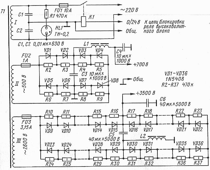

Aukštavoltis maitinimo blokas (jo schema pavaizduota 5 pav.) stiprintuvo išėjimo kaskadai tiekia didesnes kaip 500 V maitinačias įtampas. Kintamoji 500 V įtampa per saugiklį FU2 (1 A) patenka į diodų tiltą VD1–VD8. Įtampa, po išlyginančio filtro C3C4L1 pasiekianti 700 V reikšmę, maitinimo kabeliu paduodama į ГУ-81М pentodinius tinklelius.
5 pav.
5 pav. (padidinti)
Kintamoji 2600 V įtampa lyginama tiltu iš diodų VD9–VD36 ir toliau išlyginama filtru L2C5, be to minusinė grandinė sujungta su korpusu per droselį. Todėl droselio apvijoje nėra aukštos įtampos ir negalimas karkaso izoliacijos pramušimas į korpusą. Išlyginta 3500 V įtampa skirta ГУ-81М anodinių grandinių maitinimui.
Aukšto voltažo įtampų padavimas į stiprintuvo bloką atliekamas relės K1 pagalba, kai jos apvija pajungiama prie 24 V įtampos šaltinio tumbleriu, kuris yra stiprintuvo bloke. 700 ir 3500 V įtampa patenka laidais su aukštavolte izoliacija į lizdą stiprintuvo bloke.

Aukštavoltis maitinimo blokas (1 pav. iš kairės) yra surinktas atskirame metaliniame korpuse ir sujungiamas su stiprintuvo bloku kabeliais per lizdus. Jame patalpinti tinklo transformatorius, diodinių lygintuvų plokštė, maitinimo filtrų kondensatoriai, du droseliai ir tinklo pajungimo relė (6 pav., vaizdas iš viršaus). Gaminant aukštavoltį maitinimo bloką reikia imtis visų atsargumo priemonių, kadangi 3500 V įtampa žmogui yra mirtina. Transformatorių geriau naudoti gatavą, pramoninės gamybos (jo konstrukcija analogiška išėjimo transformatoriaus konstrukcijai – žr. toliau), bet galima gamintis ir pačiam ne mažesnės kaip 1500 W galios, jo III apvijos kintamoji įtampa – 2600 V esant 0,8 A srovei, II apvijos – 500 V esant 0,5 A srovei. Tinklo transformatoriaus T1, suvynioto ant šerdinio magnetolaidžio, apvijų sujungimo schema parodyta 7 pav. (išvadų numeracija sąlyginė). Perdarymui į aukštavoltį tinka galingas (iki 2 kW) transformatorius ant ОМЛ magnetolaidžio.

Droselis L1 turi 2500 vijų laido ПЭЛШО 0,35, suvyniotas ant magnetolaidžio Ш25x40 su 0,5 mm tarpeliu. Kondensatoriai C3, C4 – МБГП-1; C5, C6 – К75-40.
Vietoj droselio L2 naudojama transformatoriaus ТС-250 tinklo apvija (magnetolaidyje yra 0,5 mm tarpelis). Laidas, kuriuo patenka 3500 V įtampa, aukštavoltis, naudojamas kineskopams televizinėje aparatūroje.
Tinklo įtampos pajungimas atliekamas per elektromagnetinės relės K1 kontaktus, į kurios apviją pasiduoda 24 V. Įtampa į K1 apviją pasiduoda maitinimo kabeliu per paleidžiamąją laiko relę arba tumbleriu, kuris patalpintas stiprintuvo bloke. Jeigu maitinimo kabelis nebus pajungtas, relė nesudirbs, tai padidina saugumą remontuojant ir techniškai aptarnaujant. Šioje konstrukcijoje panaudota gamyklinė laiko relė, užtikrinanti 3 min įjungimo užlaikymą, su nuosekliai pajungtu tumbleriu, kuriuo galima padidinti užlaikymo laiką. Minusinius kontaktus reikia sujungti su korpusu vienoje vietoje, bloko korpusą reikia įžeminti.
