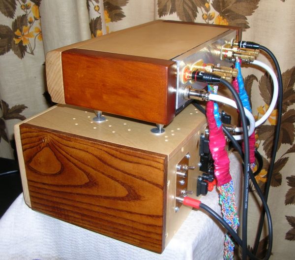

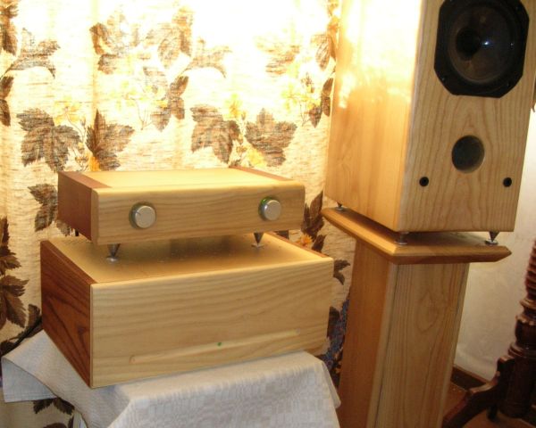

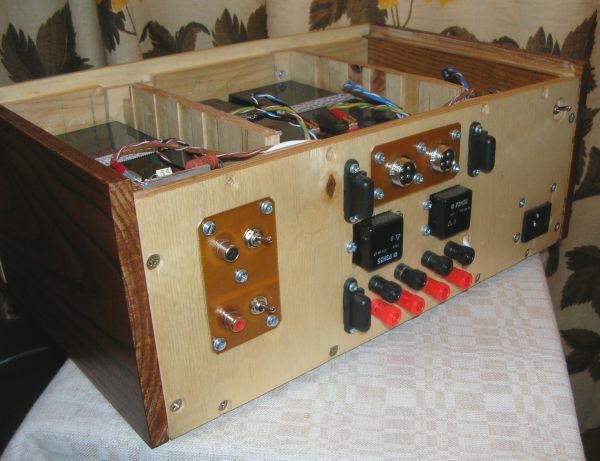

Pagaliau baigiau savo pirmąjį „gainkloną“. Jisai gavo maitinimą su 4-iais 12 V akumuliatoriais. Galima tiesiog patogiai įsitaisyti ir mėgautis puikiu garsu. Visiems dvejojantiems noriu pasakyti – tokį stiprintuvą tikrai verta pasigaminti sau, aš bent jau nesigailiu. Šalia – keletas pagaminto stiprintuvo su maitinimo bloku nuotraukų.
