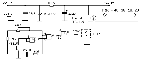

Pateiktas liuminescencinės lempos maitinimas, veikiantis nuo 12 V. Šios schemos pirminė paskirtis – avarinis šviesos šaltinis.
 Rodyti komentarus (9)
Pateiktas liuminescencinės lempos maitinimas (lempos siūleliai gali būti ir nudegę), veikiantis nuo 12 V. Šios schemos pirminė paskirtis – avarinis šviesos šaltinis (bet gali naudoti kur tik nori). Vartojama srovė, naudojant 40 W lempą nuo 12 V, yra 280–350 mA. Derinimas vyksta reguliuojant generatoriaus darbo dažnį potenciometru R iki pasiekiamas maksimalus lempos „skaistumas“. Apie dalis: mikroschema DD1 – K155LA3, LA4, LN1; Tranzistoriai mažos galios VT1 – KT315, KT306, KT3102, KT312; Tranzistoriai vidutinės ar didelės galios VT2 – KT817, KT815, KT819, KT805; Stabilitronas VD1 – KC147, KC156, KC162. Transformatorių galima imti garso iš senų lempinių televizorių, nors maitinimo taip pat gerai dirba (pats naudojau maitinimo transformatorių paimtą iš „Radiotechnikos“ tiunerio. Tranzistorius KT817 turi būti pritvirtintas prie radiatoriaus, kadangi gali perkaisti.

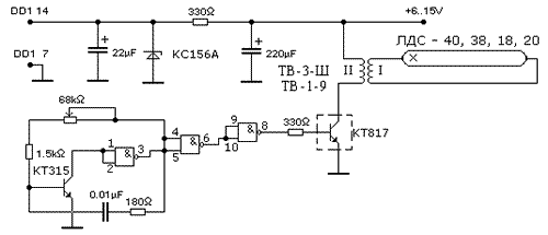

Vietoj TTL mikroschemos galima pritaikyti CMOS 2IRxNE, 2ARBAxNE tipo mikroschemas, kurios gali būti maitinamos 12 V įtampa tiesiogiai. Tokiu atveju tranzistorius KT315 tampa visiškai nereikalingas ir buvęs tranzistoriaus bazės kontaktas jungiamas tiesiai prie 1, 2, mikroschemos kojelių. Pagrindinė veikimo sąlyga yra ta, kad generatorius generuotų impulsus. Priešingu atveju schema neveiks. Pakoreguota schema yra tokia (Dėmesio! Ši schema nebuvo patikrinta, bet remiantis pirmutine schema, bei jos veikimu, ji turi veikti, kadangi pirmos schemos veikimas pagrįstas impulsų generavimu ir perdavimu į transformatorių. Tą patį atlieka ir pateikta antroji schemą, kurios generatorius yra klasikinis ir tikrai veikiantis):
