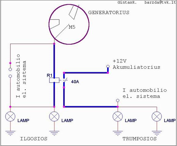

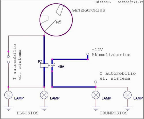

Artimųjų šviesų įjungimas užvedus variklį (niekada nepamiršite įjungti ir išjungti artimąsias šviesas).
Schema veikia taip: pradėjus veikti varikliui ant generatoriaus išvado (5 mm varžtas, foto kairėje) atsiranda įtampa 12 V (13,9–14,2 V). Srovei tekant per relę R1 ir automobilio ilgųjų šviesų lempas (varža labai maža) suveikia relė R1. Relės sujungiantieji kontaktai užtrumpina grandinę akumuliatorius-trumpųjų šviesų lempos. Išjungus variklį, generatorius nebedirba ir relė R1 automatiškai atsijungia.
Jeigu šviečiant trumposioms lempoms vairuotojas rankiniu būdu įjungs tą patį režimą – nieko neatsitiks, nes elektriškai tai bus dar vienas jungtukas, lygiagrečiai relės R1 sujungiantiems kontaktams. Jeigu bus įjungtos ilgųjų šviesų lempos: 12 V įtampa ateis į ilgųjų šviesų lempas ir elektriškai relė R1 bus užtrumpinta ir kontaktas nebus sujungtas, trumposios lempos nešvies. Taip padaryta todėl, kad vienu metu nedegtų ilgosios ir trumposios šviesos, nes abu siūleliai yra vienoje lempoje (lempa tuoj perkaistų ir galas).
Montavimas
Montažui naudoti paprasti automobilio elektros instaliacijos laidai. Pav. 1: baltas laidas nuo generatoriaus eina į relę R1. Pav. 2: baltas plonesnis laidas iš R1, einantis po relės R1 apačia prijungtas prie ilgųjų šviesų laido. Mėlynas laidas, einantis į lempos kaladėlę – prijungtas prie trumpųjų šviesų laido. Schemoje pastorintos linijos – priedėlio laidai.
