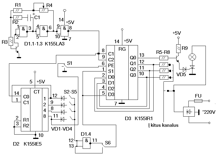

Programuojama girlianda, panaudojant mikroschemą K155LA3.

Iš mikroschemos K155LA3 (rusiškos raidės) elementų D1.1–D1.3 surinktas generatorius. Dažnis reguliuojamas keičiant potenciometro R4 varžą. Jungikliais S2–S5 surenkama lempų perjunginėjimo programa – iš viso 16 variantų. Jungikliu S6 galima „invertuoti programą“ pvz. jei lempos paeiliui įsijungia po vieną, perjungus S6 į kitą padėtį lempos paeiliui užgesinęs (bėgantis šešėlis). Stebuklingas perjungiklis S1 reikalingas judėjimo krypčiai nustatyti. Esant S1 tokioje padėtyje kaip parodyta schemoje reversavimas bus automatinis t. y. 123443211234 ir t. t. Kitose padėtyse veiksmas vyks arba į kairę arba į dešinę. Visi kanalai vienodi. Maitinimas 5 V 100 mA stabilizuotas – standartinis (transformatorius, tiltelis, elektrolitinis kondensatorius, „krienas“ 7805 ).
Detalės
Visi tranzistoriai schemoje rusiški KT315 (geriausia su G raide). Mikroschemos gali būti 555 serijos – mažiau srovės naudos. Tiristoriai KY201 arba KY202 – be radiatorių apkrova bus kokia 200 W ant kanalo. Diodų tiltelis VDB ir saugiklis FU irgi parenkami priklausomai nuo lempų galingumo – pvz.: 4*200 lygu 800 W, srovė apie 4 A – tiks diodų tiltelis iš diodų D242–245 ir saugiklis 5 A. Visi jungikliai užsifiksuojantys. Diodai VD1–VD5–VD8 D220 , KD105 , KD 103 …. Varžos R5–R8 10k 0,125 W, R9–R12 1k 0,25 W. Vietoj pateikto generatoriaus galite naudoti bet kokį kitą (TTL).
