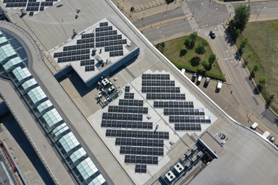

Verslas ir toliau investuoja į energetinę nepriklausomybę: vis daugiau prekybininkų įsirengia saulės elektrines. Vilniuje įsikūręs „Ozas“ – vienas pirmųjų prekybos ir pramogų centrų (PPC), ant savo pastato stogo įsirengusių nuosavą saulės elektrinę. Vertinama, kad 480 kW galios elektrinė šiemet turėtų pagaminti daugiau nei 431 tūkst. kWh energijos – tai patenkintų maždaug dešimtadalį pastatui reikalingos elektros energijos poreikio. Elektrinę įrengė įmonė „Eternia Solar LT“, rašoma pranešime žiniasklaidai.
„Ozas“ – vienas pirmųjų prekybos ir pramogų centrų, ant stogo įsirengusių nuosavą saulės elektrinę
Neseniai buvo galutinai užbaigtas naujas tvarios elektros energijos projektas: ant PPC „Ozas“ stogo sumontuota 480 kW galios ir apie 5000 m2 ploto užimanti saulės elektrinė. Ją sudaro 1170 modulių, kurių kiekvieno nominali galios vertė, skaičiuojama, gali siekti apie 410 W. Moduliai pagaminti iš stiklo – ugniai atsparios medžiagos, todėl elektrinė – itin atspari gaisro grėsmei.

Jo teigimu, šiam projektui reikėjo ir papildomo pasiruošimo. Be to, didelis dėmesys buvo skiriamas ir saugumui – papildomai sustiprintos pastato stogo konstrukcijos. „Tam buvo atlikti sudėtingi stogo konstrukcijų skaičiavimai, nustatytos silpniausios metalinių konstrukcijų vietos. Pagal parengtas konstruktorių išvadas, parengtas stogo metalinių konstrukcijų stiprinimo sprendinių projektas, kurio pagrindu rangovas atliko stiprinimo darbus veikiančiose prekybos centro patalpose.“
Technologiniai iššūkiai ir galimybės
Projektą įgyvendinusios įmonės „Eternia Solar LT“ vadovo Mariaus Žukausko teigimu, įgyvendinant saulės elektrinių projektus kyla ir tam tikrų technologinių bei logistinių iššūkių. Saulės moduliai turi būti patikimai pritvirtinti, kad atlaikytų vėją ir neigiamą kitų oro sąlygų poveikį. Taip pat svarbu užtikrinti, kad įranga būtų tinkamai prižiūrima ir efektyviai veiktų visą eksploatavimo laikotarpį.
„Tai buvo gana sudėtingas projektas, kurio metu susidūrėme su tam tikrais iššūkiais. Pirmiausia, kartu su pastato konstruktoriais ieškojome tinkamos vietos, kur būtų galima pastatyti saulės elektrinę. Reikėjo rasti tokią vietą, kuri atlaikytų apkrovas. Be to, buvo pasirinktas specialus saulės elektrinės konstrukcijos tipas, kad apkrovos būtų kuo mažesnės, nes stogo aukštis tikrai didelis – net 30 metrų. Atsižvelgiant į „Ozo“ pastato stogo dangos tipą reikėjo tikslingai išdėstyti elektrinės modulius, kad apkrovos būtų tolygiai paskirstytos į reikiamas vietas“, – atskleidžia M. Žukauskas.
Anot jo, prekybos centrai atsargiai žiūri į stogų konstrukcijas ir dėl didesnių rizikų vengia ant jų montuoti saulės elektrines. „Prekybos centras – sudėtingas statinys tiek iš architektūrinės, tiek iš saugumo pusės. Jame nuolat būna daug žmonių, tad būtina užtikrinti jų saugumą.
Anksčiau, kai buvo statomi tokio tipo pastatai, nebuvo numatoma, kad ant jų reikės dėti saulės modulius ir nebuvo racionalu montuoti dideles sniego ir vėjo apkrovas atlaikančias konstrukcijas. Todėl dabar, norint ant tokio tipo pastato stogo sumontuoti saulės elektrinę, šiam žingsniui reikia atitinkamai pasiruošti. Tačiau net ir sudėtingiausios paskirties pastatams galima atrasti tinkamą sprendimą“, – sako M. Žukauskas.
