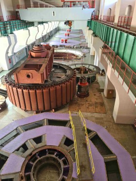

Išardytas hidroagregatas
Milžiniško rotoriaus įstatymas – milimetrų tikslumu
Praėjusių metų liepą prasidėjo antras KHAE 1-ojo agregato kapitalinio remonto etapas. Jo metu vienu didžiausių iššūkių tapo 560 tonų sveriančio rotoriaus įstatymas milimetrų tikslumu į statoriaus šachtą. Ypatingo kruopštumo reikalaujantį darbą atliko 34 metus krano operatore dirbanti Regina Kmieliauskienė, ilgametė „Ignitis gamybos“ darbuotoja.
„Krano operatoriaus darbas yra atsakingas ir kruopštus, nes nuo jo priklauso ne tik įrenginio apsaugojimas, bet ir žmonių gyvybės. Tokio dydžio ir svorio rotorių įdėti į statoriaus šachtą teko pirmą kartą. Nors buvo abejonių, bet vykdant visas atsakingo darbuotojo komandas, viskas vyko sklandžiai“, – teigia R. Kmieliauskienė.
