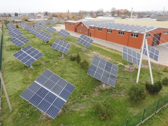

Medžio apdirbimo įmonėje „ASAJA“ įrengtos 2 saulės elektrinės po 100 kW galios. Viena iš EST LT įrengtų elektrinių turi saulės sekimo sistemą, kuri per metus papildomai sugeneruoja 36 tūkst. kilovatvalandžių.

„ASAJOS“ gamykloje pastatytos 2 jėgainės po 100 kW. Viena iš jų įrengta ant stogo, kita – ant žemės.
Ant stogo įrengta stabili elektrinė sumontuota su 445 vatų galios monokristaliniais moduliais, įtampos keitikliais ir optimizatoriais. Dėl optimizatorių elektrinė veikia efektyviau, nes šešėliai, krentantys ant vieno ar kito modulio, nebedaro neigiamos įtakos bendram energijos generavimui. Optimizatoriai, turintys įspūdingai ilgą garantinį 25 metų laikotarpį, taip pat leidžia stebėti kiekvieno modulio darbą, energijos generavimą, be to, matoma kiekviena įrangos dalis, jos veikimo efektyvumas.
Antroji jėgainė, turinti saulės sekimo sistemą, įrengta ant žemės. Dėl savo specifikos ši 2 ašių sistema nuo ryto iki vakaro seka saulę, taip sudarydama sąlygas generuoti 1,36 karto arba 36 proc. daugiau elektros energijos.
Neretai jėgainių su saulės sekimo sistema atsisakoma dėl neva nepakankamo patikimumo ir per didelės kainos – investicijos neatsiperkančios. Kainos faktorius svarstomas labiausiai.
Viena saulės sekimo sistema kainuoja apie 1 400 eurų, ant jos galima sumontuoti 4–5 kilovatų galios jėgainę. „ASAJOJE“ sumontuotos 28 tokios sistemos su 3,6 kilovatų galios moduliais, taip generuojant 100 kilovatų galią.
