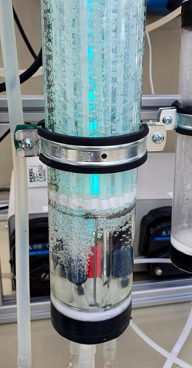

Šiuo metu Kauno technologijos universiteto (KTU) Aplinkosaugos inžinerijos katedros mokslininkai aktyviai testuoja hibridinę pažangiosios oksidacijos ir sorbcijos biologiškai aktyviu adsorbentu sistemą. Joje užteršto vandens valymo procesas vykdomas 2 etapais.
KTU sistemos pristatymas / KTU nuotr.
Pirmajame etape užterštas vanduo valomas integruojant ozonavimą su fotokatalize. Per gana trumpą laiką įvairūs organiniai teršalai suskaidomi iki smulkiamolekulinių organinių junginių, kurie gali būti toliau šalinami biologiniame reaktoriuje.
Kitame etape užterštas vanduo patenka į biologiškai aktyvios anglies reaktorių. Jame aktyvioji anglis kartu su vandens teršalus skaidančiais mikroorganizmais sudaro efektyviai veikiančią sistemą. Aktyvioji anglis adsorbuoja organinius junginius ir sumažina pirminę vandenyje esančių organinių junginių koncentraciją.
Mikroorganizmai, prisitvirtinę prie aktyviosios anglies paviršiaus, sudaro bioplėvelę ir skaido vandenyje esančius teršalus. Vykstant tokiam kompleksiniam procesui yra itin prailginamas aktyviosios anglies naudojimo sistemoje laikas ir pasiekimas labai aukštas užteršto vandens išvalymo efektyvumas.
