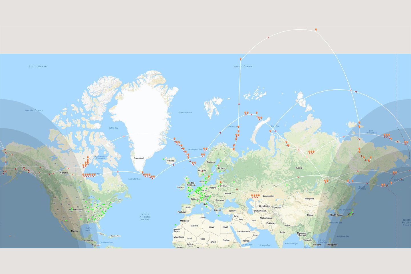

Vilniaus universiteto radijo mėgėjų klubo kovo 10 dieną Vilniuje paleistas lengvasvoris balionas per kiek mažiau nei mėnesį įveikė du ratus aplink šiaurinį Žemės pusrutulį, įveikdamas daugiau nei 50 000 km. atstumą. Radijo mėgėjų sukonstruotas balionas, kurio krovinys tesveria apie 20 gramų, skrieja beveik nekintančiame 11,5 km aukštyje nešamas aukštuminių vėjo srovių, kurių vidutinis greitis siekia apie 100km/h.

„Šiuo metu keista ir kartu labai netikėta, kad balionas vis dar skrieja aplink Žemės šiaurinį pusrutulį ir greičiausiai įveiks trečią, o gal net ir daugiau ratų. Mūsų lūkesčiai galbūt nėra išpildyti iki galo, kadangi misijos trajektorija labai artima Arkčiai – balionas skrieja sąlyginai šiaurinėje planetos dalyje, aplankydamas tokias vietas kaip Sibiras, Aliaska, Kanada, Grenlandija – o Europą pasiekia dažniausiai ties Norvegijos krantais. Todėl juokiamės, sakydami kad balionas „kerta kampus“, taip šiek tiek trumpindamas savo kelionę“ – sakė Simonas Kareiva.

„Skaitytojai domisi, kaip tokia maža mikroschema sugeba perduoti informaciją apie save iš taip toli. Naudojame jau šimtą metų radijo mėgėjų patikrintą trumpų bangų diapazoną, kur sklindant radijo bangoms, Žemės jonosfera suveikia kaip veidrodis, todėl signalas „atspindimas“ už tūkstančių kilometrų. Visame pasaulyje yra tūkstančiai radijo stočių, sugebančių identifikuoti silpnus radijo signalus ir perduoti juos į modernią informacinę sistemą, kurios duomenų bazė kasdien papildoma 2-3 mln įrašų. Šios duomenų bazės pagalba ir sekame baliono kelionę.“ – pasakoja S. Kareiva.
