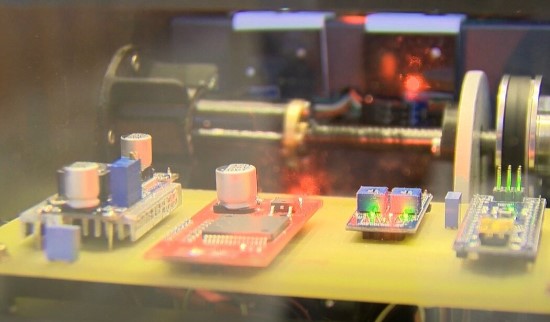

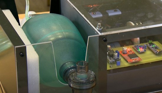

Kriminalinės policijos pareigūnai, pagaminę plaučių ventiliavimo aparatą, teigia, kad jį būtų galima panaudoti kilus didelei krizei ir pritrūkus šių aparatų, panašiai kaip buvo Italijoje. Pareigūnai kol kas atsargiai vertina galimybes jį naudoti medicinoje.

Kriminalinės policijos biuro ekspertas iššūkiu vadina plaučių ventiliavimo aparato gaminimą. Viskas užtruko tris savaites – darbas, informacijos paieškos internete, ją atsiuntė ir olandų pareigūnai. Svarbu buvo įrodyti, kad policija gali ne tik išaiškinti nusikaltimus, bet ir sukurti gyvybiškai reikalingą aparatą.
„Kadangi Lietuvos kriminalinės policijos biure yra koncentruotas didžiausias žmogiškasis, technologinis potencialas, tai techninių žinių turim pakankamai. Bet aišku nesam medikai, dėl to turėjom šiek tiek pasigilinti ir medicininiais klausimais, kas tas yra plaučių ventiliavimo aparatas. Konsultavomės šiek tiek su santaros klinikomis“, – pasakoja kriminalinės policijos biuro ekspertas Edgaras Mikušauskas.

„Jo širdimi pasirinkome ambu maišą, tai yra rankinis plaučių ventiliavimo aparatas, kuris yra naudojamas lauko sąlygomis. Jį naudoja ir paramedikai, ir kariškiai. Jį naudoja esant kritinėms situacijoms, jei būtina atlikti kvėpavimą kažkokiomis lauko sąlygomis“, – nurodo pareigūnas.
