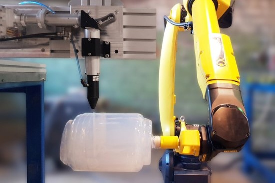

FTMC Lazerinių technologijų skyriaus mokslininkai su partneriais vos per tris dienas sukūrė efektyvią robotizuotą lazerinę apsauginių veido skydelių pjovimo sistemą. FTMC lazerių kūrėjai sugalvojo būdą, kaip adaptuoti ir panaudoti CO2 dujų lazerį plastikinių skydelių gamyboje.
FTMC Lazerinių technologijų skyriaus mokslininkai su partneriais vos per tris dienas sukūrė efektyvią robotizuotą lazerinę apsauginių veido skydelių pjovimo sistemą. FTMC lazerių kūrėjai sugalvojo būdą, kaip adaptuoti ir panaudoti CO2 dujų lazerį plastikinių skydelių gamyboje. Dabar vos per 7,5 sekundes iš plastikinio butelio galima išpjauti veido apsaugą nuo COVID-19 viruso.

„Su kretingiškių įmone FTMC bendradarbiauja jau kelerius metus, bandome pritaikyti lazerių inovacijas butelių gamyboje. Įmonės vadovas J. Maksvytis paprašė padėti lazeriu iš butelių išpjauti skydelius, apsaugančius veidą. Pakeitus 5 litrų butelio formą, iš vieno butelio galima iškirpti du skydelius. Bėda ta, kad rankinis kirpimo procesas užima daug laiko, reikia daug žmonių: patyręs „karpytojas“ per 4 min. žirklėmis sukarpo tik 1 butelį ir pagamina 2 apsaugos priemones. Be to, tokiu būdu iškirptų skydelių kraštai aštrūs, galima susižeisti“, – pasakojo FTMC dr. G. Račiukaitis.
FTMC Lazerinių technologijų skyriaus mokslininkų komanda: dr. Gediminas Račiukaitis, dr. Karolis Ratautas, dr. Paulius Gečys, dr. Marius Brikas ir įmonės „ELAS“ projekto vadovas Artūras Greičius sugalvojo, kaip optimizuoti plastikinių veido apsaugų gamybą, plastiko pjaustymui pritaikydami CO2 dujų lazerį.
„Sumanėme panaudoti FTMC nebenaudojamą CO2 lazerį, kuris generuoja tolimąją infraraudonąją šviesą su bangos ilgiu arti 10 mikrometrų. Tokią šviesą labai gerai sugeria skaidrus plastiko polimeras, iš kurio gaminami plastiko buteliai. Taigi, prieš Velykas per savaitgalį su visa komanda lazerių specialistų surinkome ir paleidome senąjį lazerį. FTMC Mechanikos APC technikas Marek Ščerbuk pagamino visas trūkstamas detales.
Balandžio 8 d. ryte laboratorijoje išbandėme laboratorijoje visą nepriekaištingai veikiančią optinę lazerinę sistemą ir išvežėme į Kauno įmonę „Elinta Robotics“, kur lazerinė sistema buvo integruota su robotu. Penktadienį, prieš Velykas, automatinė lazerinė butelių pjovimo sistema jau buvo sumontuota ir visu pajėgumu dirbo Kretingoje, „Tereke“.
Pavyko pasiekti 15 sekundžių bendrą gamybos ciklo laiką, o mūsų su partneriais sukurta lazerinė sistema apsauginį veido skydelį išpjauna per 7,5 sekundės. Tai tikrai didelis greitis, leidžiantis sparčiai ir efektyviai pagaminti daug kokybiškų, visiems reikalingų apsaugų nuo viruso plitimo.
Labiausiai džiaugiuosi, jog suprasdami situacijos rimtumą, sugebame kūrybiškai mąstyti, susitelkti ir vien iš turimų išteklių, per nepilną savaitę sukurti ir paleisti automatizuotą, masinei gamybai pritaikytą lazerinę sistemą. Dabar turime ramesnio laiko, kad paverstume ją normaliu komerciniu produktu“, – sakė FTMC mokslininkas dr. G. Račiukaitis.
