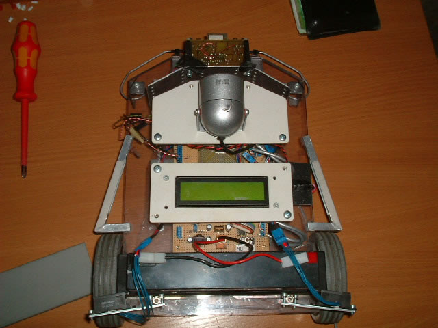

„Sharp“ GP2D05 sensorius, sumontuotas ant mano roboto

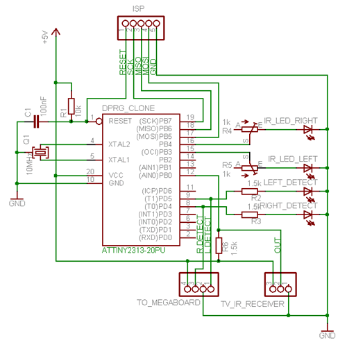

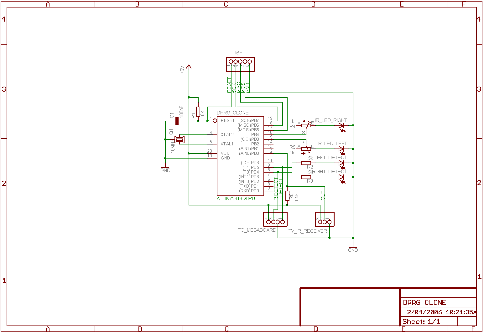

DPRG-klonas
Taigi nusprendžiau pasidaryti tokį sensorių. Kadangi neturėjau PIC valdiklių, teko panaudoti ATTINY2313. Taip pat perrašiau DPRG algoritmą „Bascom“ AVR'e. Pavadinau savo sensorių „DPRG-klonas“ originalaus DPRG garbei.
ATTINY2313 turi du „hardwarinius“ taimerius, su kuriais galima gauti bet kokio dažnio impulsus (PWM signalą) ant dviejų atskirų mikrokontrolerio kojelių. Su „Bascom“ AVR tai įvykdoma parašius porą eilučių kodo. Galime naudoti bet kokį turimą TV IR imtuvą (35-40kHz), nes dažnis reguliuojamas vieninteliu kintamuoju AVR programoje.
DPRG-klonas dirba stabiliai prie įvairių apšvietimo sąlygų ir gali matyti objektus iki 1 metro atstumu. Tačiau toks objekto aptikimo atstumas dažniausiai yra per didelis. Su pilna potenciometro varža (1k) objektų aptikimo atstumas sumažėja, bet išlieka apie 30–40 cm. Todėl mažesniems robotams aš rekomenduočiau nuosekliai su potenciometru palikti vietą varžai, kurios reikšmę bus galima parinkti bandymo būdu. Taip pat vietos taupymui galima naudoti mažesnius IR imtuvus, pavyzdžiui TSOPxx.
Yra galimybė praplėsti sensoriaus padengimo zoną. Tam reikia pridėti TV IR imtuvą + IR LEDą (-us) ir padaryti nesudėtingą programos korekciją. Papildomas valdiklis nereikalingas. Šis variantas dar nėra įgyvendintas.

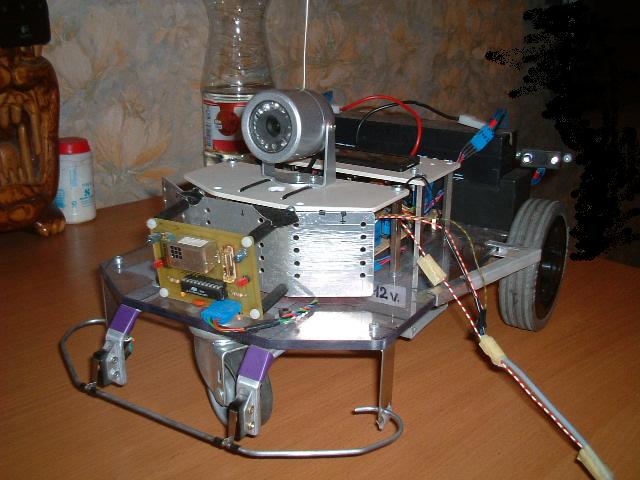

DPRG-klonas, sumontuotas ant mano roboto

  • dprg clone.png – DPRG-klono schema;
  • dprg-clone-ready.JPG – veikiančio DPRG-klono nuotrauka.
