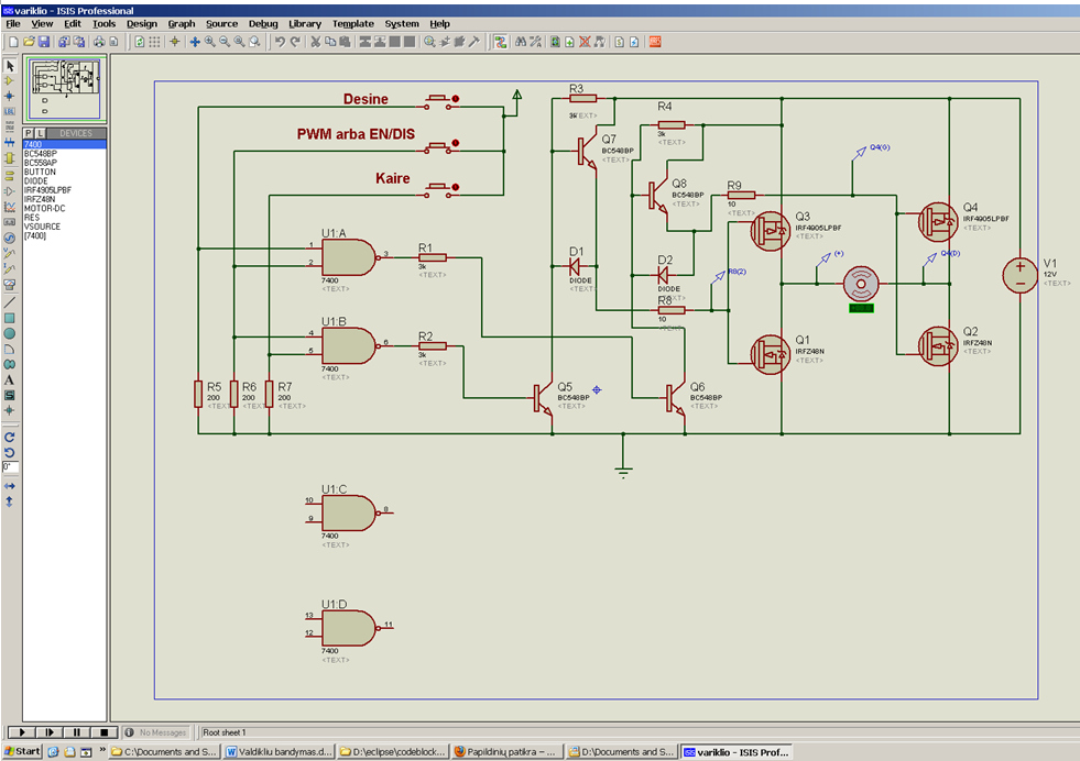

Važiuoklė
Apačioj, schemoj, kur atskirai du mikroschemos 7400 elementai, analogiškas variklio valdymo kanalas kaip viršuj, t. y. 2 DC varikliai (vietoj bc548, panaudojau bc639 galingesnis ir 3K varžas gal sumažinti iki 1K). Aš panaudojau variklius su reduktorium nuo „Mazda 626“ stiklo pakelėjų. Papildomai pastačiau po guolį ant išeinančio velenėlio. Galinis ratas baldinis, laisvai sukantis apie savo ašį.
Sukonstruotas robotas su vaizdo ir kalbos atpažinimu
Važiuoklės valdiklio schema:

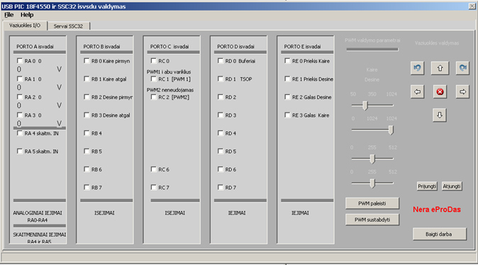

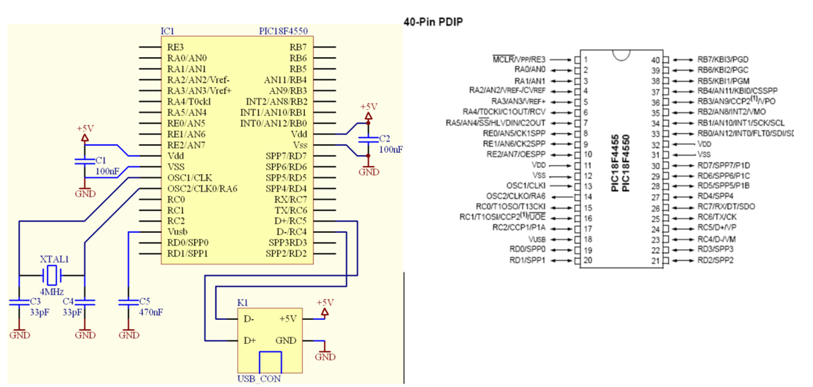

„eProDas“ aprašymą ir programą HEX faile surasite internete.
Jų tarpusavio sujungimo schemą atstos valdymo programa (PIC USB „Code::Bloks“ aplinkoje), ten visi IN/OUT aprašyti:
Lengvai galima suprasti.

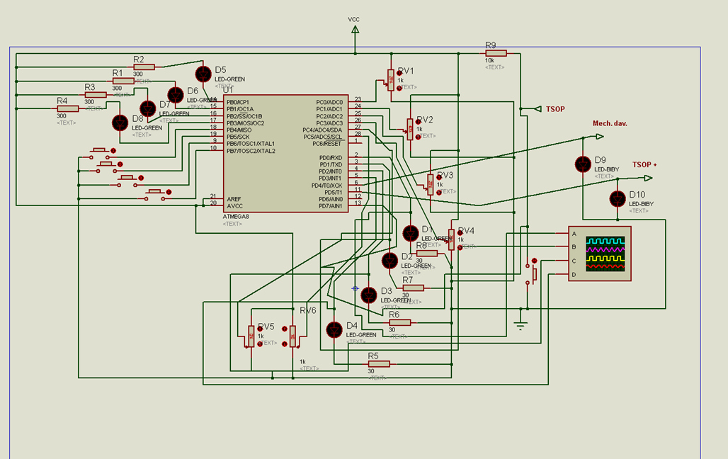

Dar prie „eProDas“ jungiasi kliūčių davikliai su „Atmega8“ (schema netvarkinga, kam reiks, „Proteuse“ susitvarkysite):

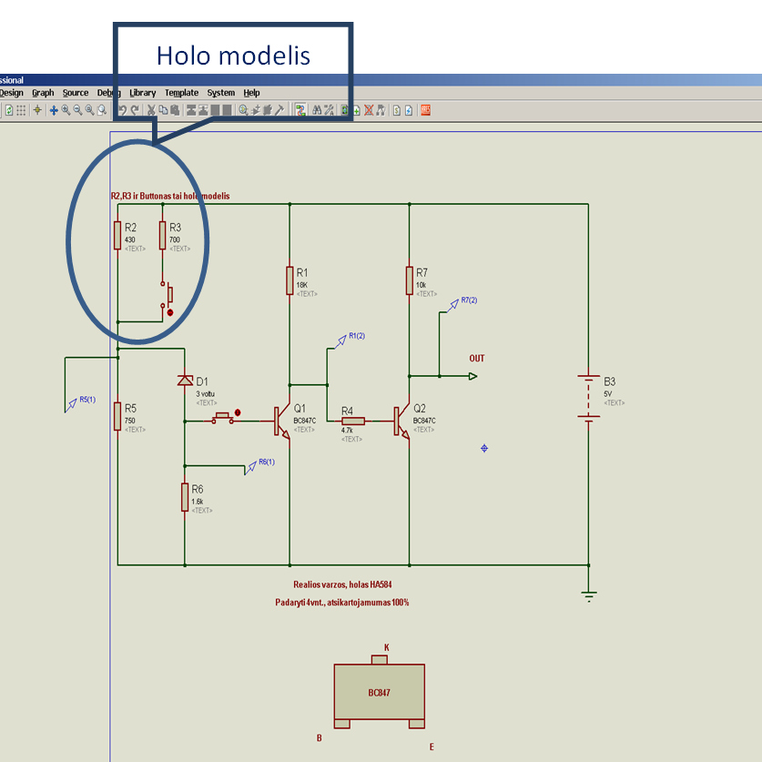

4 buferiai PB4-PB7 porte (mikroperjungėjai arba holai), aš panaudojau 4 holus, o ant buferio – magnetai.
PB0–PB3 išėjimai į „eProDas“, nusakantys, kurioj iš 4 pusių kliūtis.
PD4, PD5 kliūties nustatymo kanalas:
PD4, PD5=0 => suveikė paprasti IR davikliai. Mažiausias prioritetas, aprašymas ir šios dalies schema yra www.elektronika.lt. Jie pakabinti ant analoginių įėjimų.
PD4=1, PD5=0 => didžiausias prioritetas, suveikė mech. daviklis.
PD4=0, PD5=1 => kliūtį pamatė TSIOP davikliai.
PD7 – ant šios kojos pakabinti 2 TSOP davikliai. Priekyje TSOP 36 KHz, gale TSOP 38 KHz (kad dažniai priekio ir galo nesimaišytų). Kad dažniai būtų TSOP-ams 36 ir 38 KHz, „Atmega8“ fuses nustatyti į 8 MHz. Arba dar papildomai pažaisti su „Atmega8“ dažnio konstanta ar programoje su užlaikymais ir „nop-ais“. TSOP pastatyti centre, kadangi IR šviesos diodus perjunginėju, nustatau kurioj pusėj kliūtis.
PD0–PD4 – IR šviesos diodai (pastačiau po 4x4)
Paderinamos varžos, daviklio signalo užlaikymo (kad spėtų kompiuteris pamatyti) ir paprastų analoginių daviklių jautrumas.

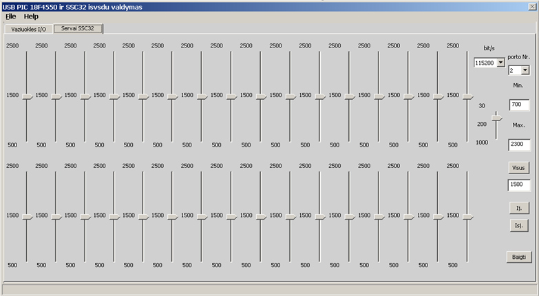

Kamerų ir manipuliatorių rankinis valdymas
Panaudotas SSC32 valdiklis. P0 kanalas, kameros Y ašis, P7 – X ašis (taip gavosi lituojant valdiklio schemą). Manipuliatoriai dar daromi... Schemą SSC32 surasite internete.
Dar baigiama schema (dar viena plius „Atmega8“) ir programa prie SSC32, servo variklių perkrovom matuoti ant jo 4 įėjimų.
