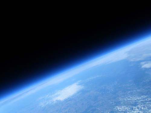

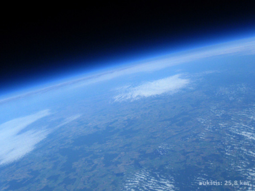

Pamačius nuotraukas, apėmė neapsakomas džiaugsmas. Supratau, kad mano vaikystės svajonė – gauti Lietuvos nuotraukas iš kosmoso – išsipildė. Jausmas nepakartojamas, kai suvoki, kad kadrai, kuriuose matomas kosmoso juodumas, žemės išlinkimas ir mėlynas atmosferos sluoksnis, padaryti mano sukurtos įrangos, o ne kokio nors NASA erdvėlaivio. Peržiūrėjus nuotraukas, buvo matyti, kad objektyvas užrasojo leidžiantis, likus vos keliems šimtams metrų iki žemės. Aišku, dėl zondo svyravimo ir sukimosi dalies nuotraukų vaizdas išsiliejęs. Tai irgi buvau numatęs, todėl pasistengiau, kad skrydžio metu būtų padaryta kiek galima daugiau nuotraukų.
„GLORY II“ skrydžio trajektorija:
Paleidimo filmuota medžiaga:

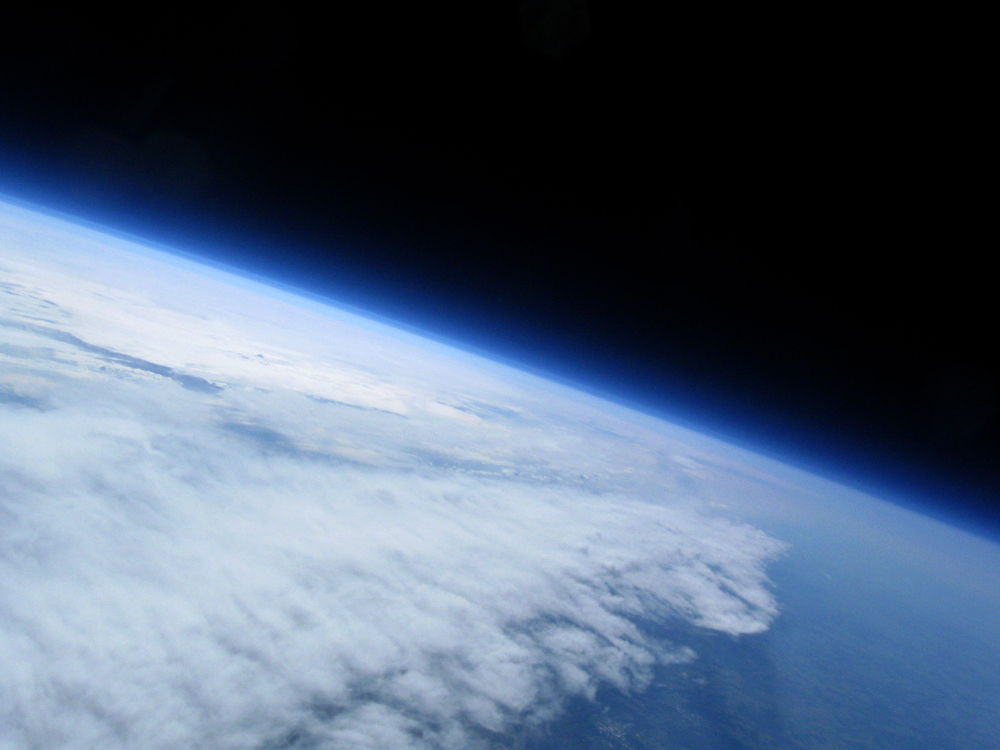

Nuotrauka padaryta ką tik sprogus balionui (viršuje matosi jo likučiai):

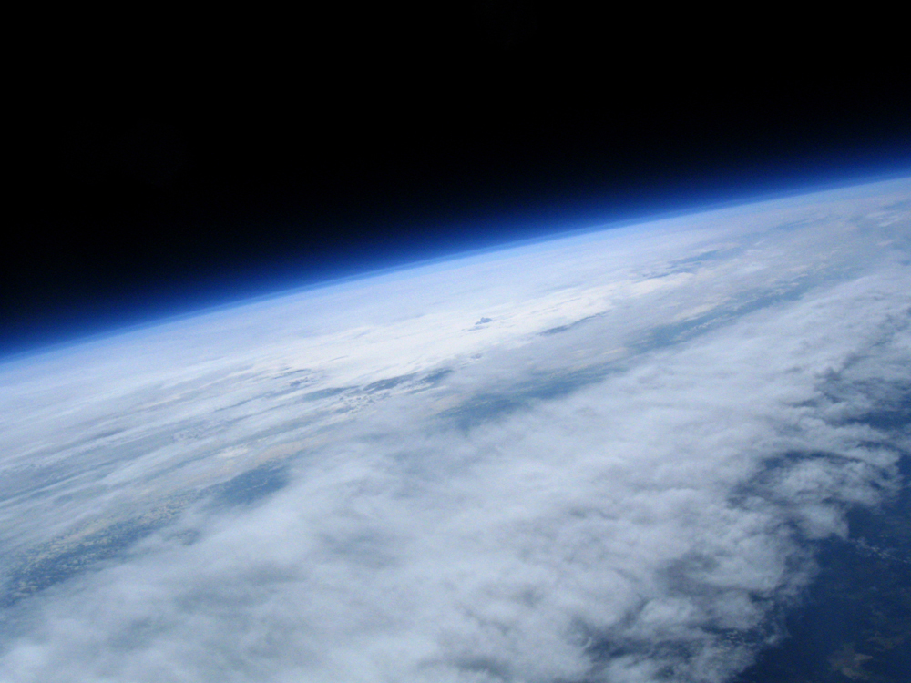

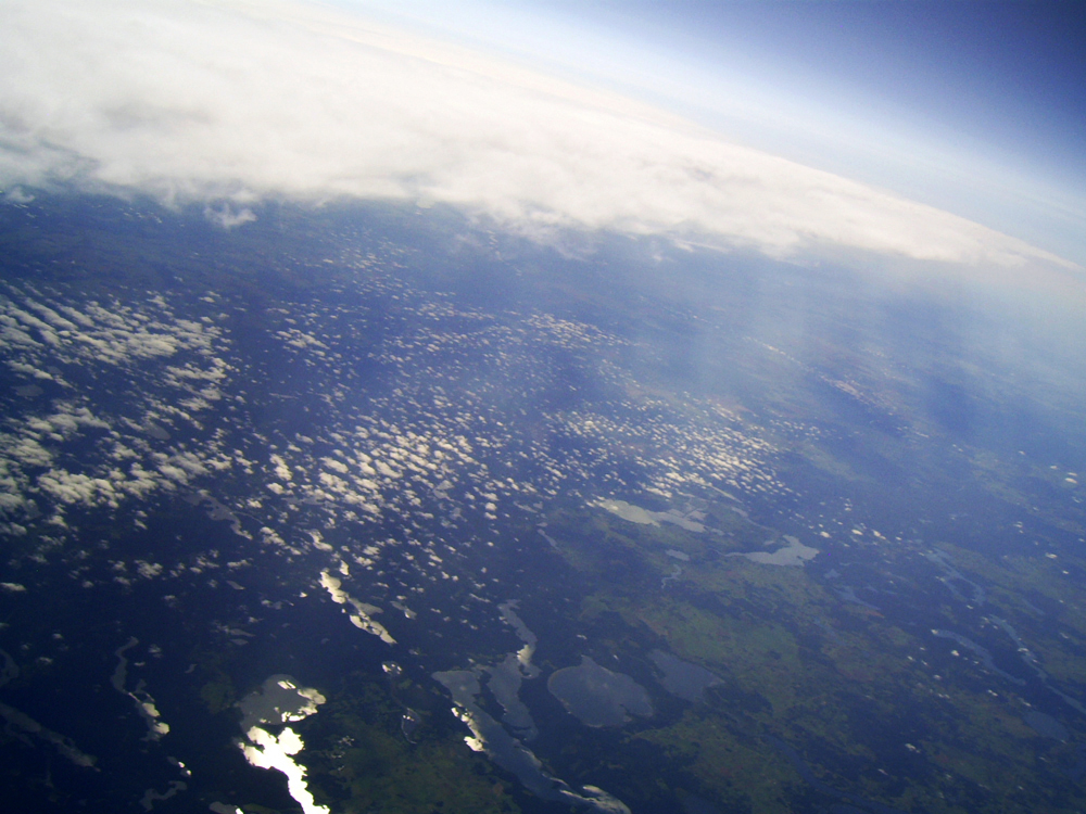

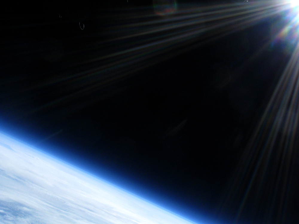

Daugiau nuotraukų rasite galerijoje.
