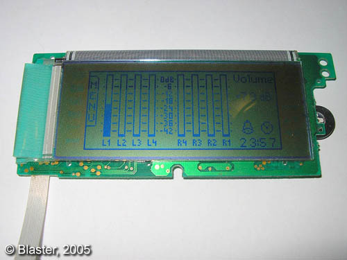

LCD ekranėlį (raiška - 160x64px) valdys mikrovaldiklis ATmega32 (Almel AVR giminė). Jame bus meniu, kuriame galima nustatyti laiką, žadintuvą, taimerį, balansą, ir gal dar kažką sugalvosiu... :) Taip pat bus rodoma garso rankenėlės pozicija (% arba dB, dar nenusprendžiau), stiprintuvo temperatūra, laikas ir pan. Kai išmoksiu geriau programuoti - LCD ekranėlyje bus užrašyta ką groja "Winamp" (kol kas su programavimu man prastai).

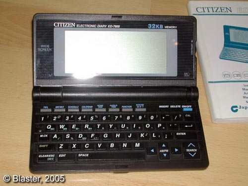

Užgimė mintis išardyti ~1984 metų japonų gamybos užrašų knygutę CITIZEN ir jos LCD panaudoti stiprintuve.

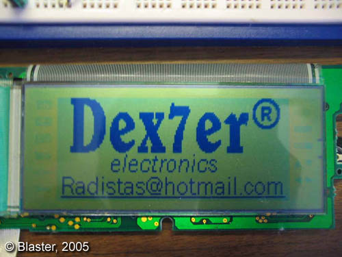

LCD jau rodė užrašą "Dex7er electronics" (labai dėkingas tau, „VEC7OR”, kad padėjai su juo susitvarkyt).

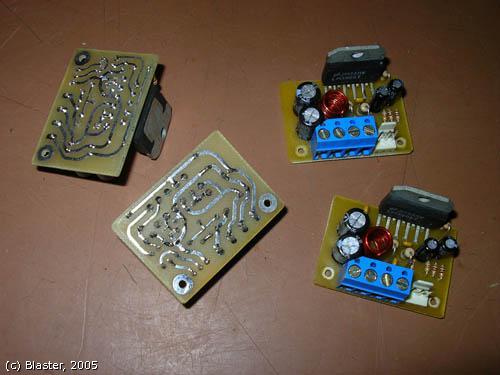

Padariau 8 stiprintuvėlius su mikroschemom LM3886T.

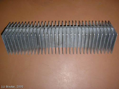

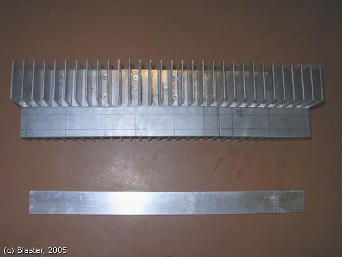

Supjausčiau 3 radiatorius ir iš jų padariau 2 man tinkamus.
Vėliau ieškosiu būdo padengti šiuos radiatorius kuo plonesniu juodų dažų sluoksniu, kad pagerėtų šilumos išspinduliavimas.

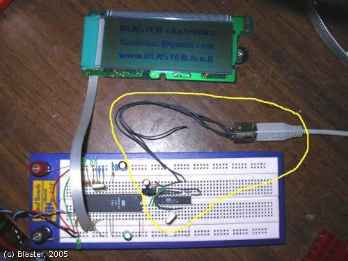

Padariau veikiantį USB sąsajos maketą.

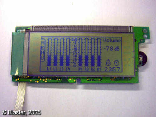

Programa v1.0 jau baigta. Šie 8 LCD stulpeliai jau šokinėja pagal muziką. Dėkoju "UnknownError" už pagalbą ieškant programos klaidų (buvau padaręs kelias).
Kolkas pajungtas tik vienas kanalas, įsitikinimui kad veikia. Skalė logoritminė, dirba gražiai.
2005-02-12

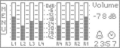

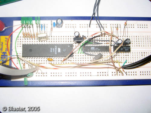

Perrašiau programą (v1.1). Dabar stulpelių rezoliucija padidėjo dvigubai. Vienas stulpelis turi 16 padalų, jautrumas padidėjo iki -45dB, o viena padala atitinka 3dB. Trumpą filmuką galite atsisiųsti iš čia (45 sekundės, 1.7MB). Atsiprašau už kokybę.
Taipogi lygio indikatoriams padariau detektorių (kolkas tik vieną) su mikroschema K157DA1. Dar reikės kiekvieno kanalo indikatoriams padaryti po paprastą „ekvalaizerį”, kuris kontroliuos signalo pikus. Dėkoju Drasiui už naudingus patarimus.
Jau veikianti programa v1.1
Veikiantis v1.1 maketas

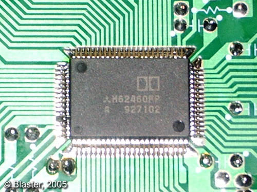

Gavau „DOLBY prologic” audioprosecorių. Jis iš stereo signalo padarys 5.1 pseudo erdvinį garsą šešioms kolonėlėms. Jį atidėsiu truputį vėlesniam metui, nes iki konkurso liko 5 savaitės, o aš neturiu nei projekto aprašymo nei stiprintuvo dėžės.
Dolby prologic audioprocesorius

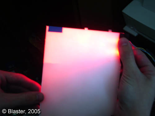

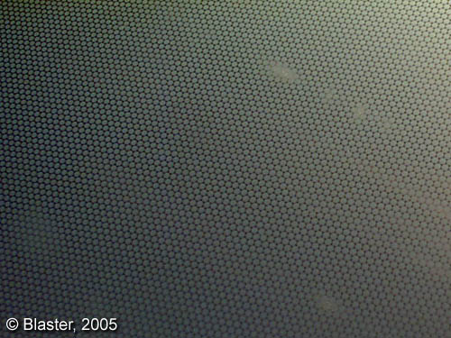

Gavau skilusią LCD monitoriaus matricą su difuzoriumi, kuris EL lempos šviesą tolygiai paskirsto po visą ekraną. Pats difuzorius yra organinio stiklo gabalas, kurio galinėje pusėje yra daug matinių taškelių (jie tankėja tolstant nuo šviesos šaltinio). Taipogi yra dar kelios plėvelės, kurios pagerina šviesos perdavimo tolydumą. Už LCD matricą dėkoju Dainiui.
Matiniai difuzoriaus taškeliai Difuzorius apšviestas
2005-02-23

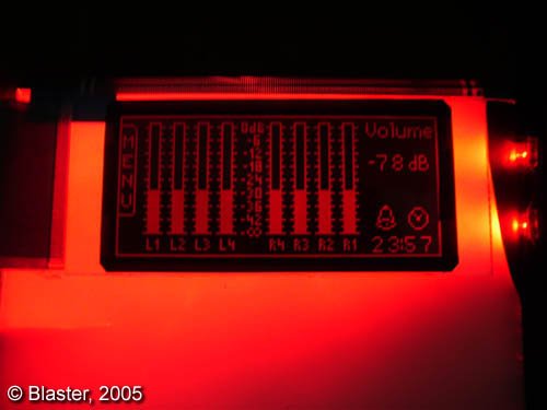

Nulupau poliarizuojančias plėveles nuo savo LCD ir vietoj jų priklijavau kitas, nuluptas nuo gautos LCD matricos. Gavosi „invertas”, t.y. viso ekraniuko fonas juodas, o taškai formuojantys vaizdus — raudoni. Taškų spalva priklauso nuo šviesos diodų apšviečiančių difuzorių spalvos.

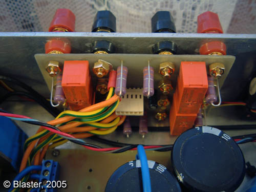

Nubraižiau išėjimų komutatorių.

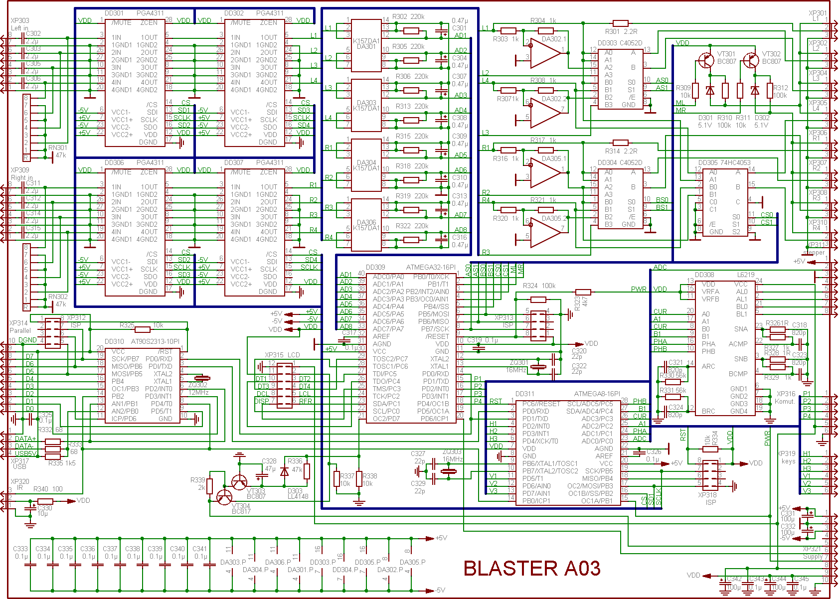

Pagaliau nubraižiau stiprintuvo „Proto” schemą (paveiksliuko rezoliucija 1683x1202). Teko nemažai paplušėti. Dabar braižau jo plokštę.

Pagaminau išėjimų komutatorių.

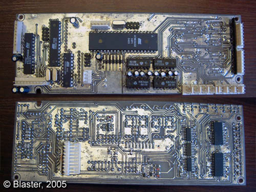

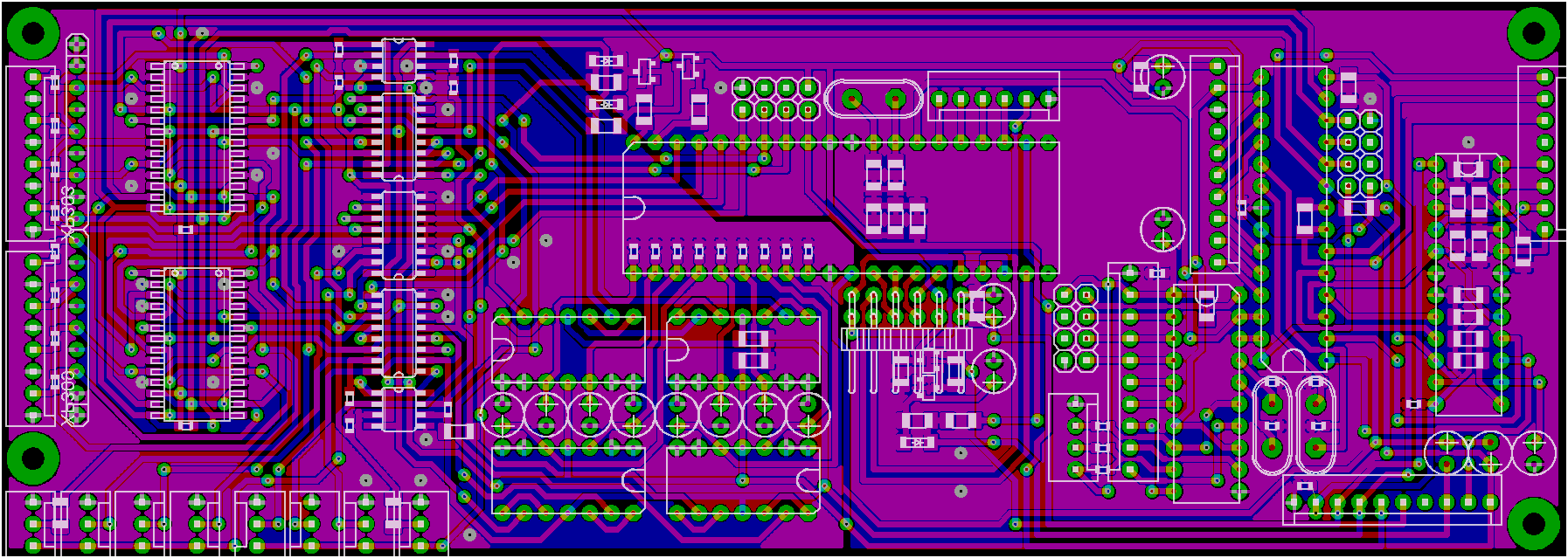

Nubraižiau „proto” plokštę. Neįsivaizduoju kaip reikės išėsdint ir sulituot...
2005-04-01

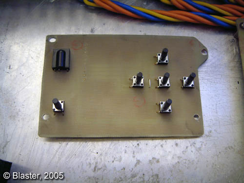

Visos plokštės jau išėsdintos ir sulituotos. „Protą” gręžioti labai pabodo, visgi keli šimtai 0.5mm skylučių.. Lituoti buvo gana sunku, nes takeliai pakankamai smulkūs. Taip pat pagaminta mygtukų-klaviatūros plokštė.

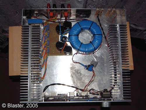

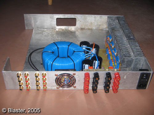

3 mm aliuminio lakštai suvirinti į vientisą korpusą, pradėtas stiprintuvo surinkimas.
2005-04-18
Na štai, turimos plokštės jau sudėtos į korpusą, vienos pusės keturi kanalai jau veikia, garsas reguliuojasi. Nuo šiol techninė stiprintuvo dalis keisis nežymiai, nes bus rašomos programos. Dabar su pulteliu galima valdyti tik prie stiprintuvo prijungtą kompiuterį, taigi liko daug darbo su stiprintuvo mikrovaldiklių programomis. Taip pat dar neveikia priekyje esantys mygtukai ir išėjimų komutatorius.
